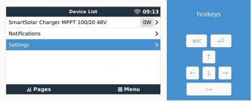

Nel frattempo, ieri mi é finalmente arrivato il Raspberry PI 3+, una scheda SD da 32GB, un alimentatore 5V 2,5A, un case con ventolina (circa 125 euro il tutto).
Nel giro di un'ora ho montato il tutto, ho installato il sistema operativo Venus ed ho un quasiCerboGX per casa mia. 87
Mancano ovviamente i relé e le connessioni Ve.Direct ma sto aspettando da Amazon un po' di cavetti per costruire i cavi Ve.Direct USB.
Per il momento ho utilizzato un cavo originale Victron (30 euro), ma dovendo metterne diversi, la convenienza del PI rispetto ad un Cerbo diminuirebbe molto.
Con quelli home made a 10 eurini l'uno ci si puó stare.
In barca solo cose originali, ma in casa il PI ed i cavi DIY possono andare piú che bene..
P.S. scusate l'OT, ma forse neanche tanto OTSmiley45

Suggerimento: se non usi il cavo di Victron prendi dei fotoaccoppiatori per leggere ve.direct.
Tutti gli strumenti di Victron sono molto sensibili al rumore che arriva dal cavo dei dati e svagellano quando ce ne è troppo. Per esempio: il BMV 712 inizia a dare letture sbagliate della corrente e della tensione se arriva rumore sul ve.direct.
Ci sono delle board con diversi canali uart foto accoppiati che non costano troppo.
Controlla che l'alimentatore sia 5.1V e non 5.0V secchi perché il RPi si imminchia - per vedere se è tutto ok puoi guardare i log di systema (shell -> dmesg) e vedi se ci sono messaggi di "under voltage".
Questi sono perfetti .
