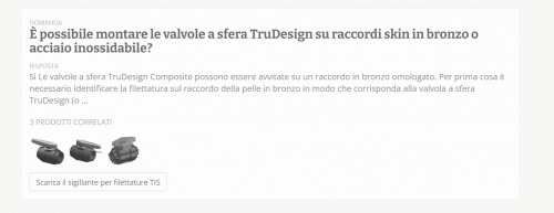

Su TrudesignNz trovi tutte le indicazioni anche sull accoppiamento con metallo.
Con i sigillanti consigliati non c'è nessuna necessità di stringere la valvola sul passascafo. Anzi puoi anche svitare un poco per favorire la posjzione corretta della leva.
Dato che il passacafo Trudesign costa pochi euro, io cambierei tutto.

Comunque per l'accoppiamento metallo plastica sul sito trudesign dicono che non c'è problema
(03-03-2023, 07:42)kitegorico Ha scritto: Hai ragione, avevo un dubbio inesistente. Però a questo punto credo che a parità di misura il materiale plastico abbia dimensioni maggiori di quello metallico. Se è così per i passascafo bisognerà allargare il buco sulla VTR e probabilmente per la valvola allargare il buco sul controstampo giusto?
