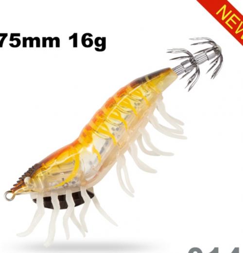

Hakuna Matata, da come scrivi mi sembra che tu non sia molto avvezzo a salire in testa d'albero, per cui in questo caso specifico potresti avere una buona dose di successo nel tentare un metodo con il quale io sono riuscito a recuperare la drizza randa in un momento in cui non potevo salire in testa (solo con moglie non velista e due bambini di pochi anni di vita...)
Qui cè il link alla discussione
https://forum.amicidellavela.it/showthre...tid=101791
In pratica ho nastrato ad una altra drizza (neanche tanto forte) uno di quei gamberetti che si usano per pescare le seppie, al moschettone della drizza ho attaccato una scottina per poterla manovrare dal basso e poterla recuperare, l'ho mandata su e al primo movimento che ho fatto le due drizze si sono agganciate, consentendomi di recuperare quella che era rimasta penzoloni.
Dovrebbe poter funzionare anche nel tuo caso, evitandoti una salita in testa di albero che richiede comunque un pò di esperienza per effettuarla in sicurezza.
Fammi sapere, ciao
