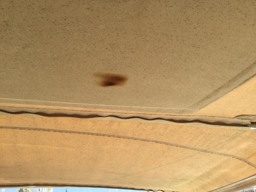

Ragazzi, occhio a quello che mettete sotto i pannelli flessibili.
Un pannello flessibile di buona qualitá (tedesco!) fissato sul bimini ha avuto un corto su una cella. Il bimini (tessuto Sunbrella) non ha preso fuoco ma si é rovinato, la temperatura che ho rilevato con la termocamera Flir sulla cella in corto era di 135 gradi.
Per la cronaca il produttore ha sostituito il pannello senza fare domande.
