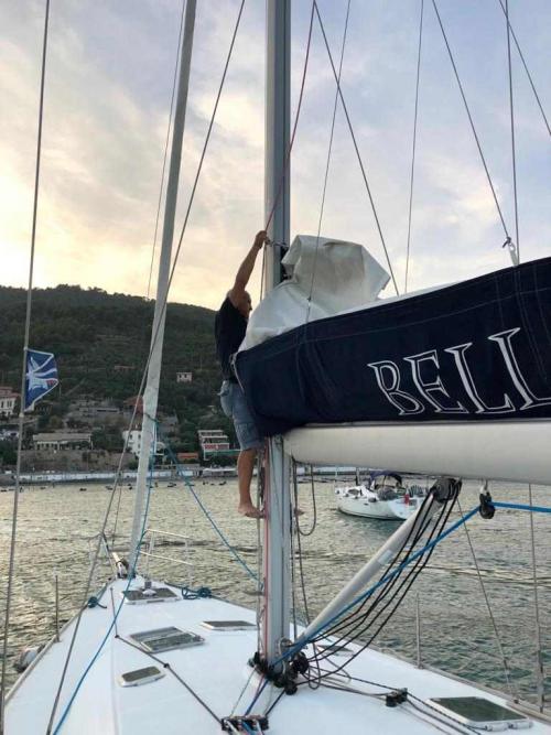

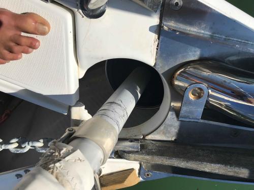

La Battagliola di prua intralcia il fiocco e crea la classica mulanda sulla vela, questo perche l'avvolgifiocco è posizionato sotto la coperta. La barca l'ho comprata cosi, ma visto che devo sostituire il fiocco chiedevo consigli di come ovviare al problema.

Il velaio risolverà il problema del genoa, il genoa viene fatto col grembiale che tocca la coperta in modo che l'aria non sfugga da sotto.
Si può aggiustare anche quello vecchio facendo due bugne nuove angolo di mure e di scotta un pò più alte 30/40 cm. la forma non ne risente.

E' un fiocco tagliato bene....in regata è il prodiere che passa il grembiule, in crociera basta dare una nasata all'orza e farlo passare dentro, o fare una passeggiatina a prua a buttarlo fuori.

E io che pensavo che il tamburo incassato e il fiocco spazzaponte fossero dei "plus" .... 32
Basta mettere una protezione dove va a toccare pulpito e candeliere.
Attenzione ad alzare il punto di mura: poi si rischia di piegare il profilo dell'avvolgifiocco.

Dipende che "crociera": io uso solo vele bianche, alle andature larghe avere un genoa raso coperta è un assillo per riuscire a vedere chi c'è dietro, nonostante il mio sia murato un buon 30-40cm in altezza, quando c'è traffico lo tengo addirittura un po' arrotolato per poter vedere più facilmente dietro. Per come uso la barca io una vela raso ponte non la vorrei proprio, le cervicali ringraziano. Smile

+1 per jacques-2, il prodiere sono io come pure il timoniere e non mi azzardo mai a chiedere a qualcuno dei miei vari equipaggi di andare a prua a smutandare, normalmente quando do una snasata all'orza c'è sempre qualcuno che si spaventa.
Ho messo le girelle ma aiutano poco o niente, grazie per le vostre condivisioni, mi avete convinto a tenere tutto cosi.

Spazzaponte con necessità di andare a prua e visibilità ridotta con la prima, più alto che con due rotelle sulle draglie si aggiusta da se e permette di vedere discretamente sottovento con la seconda.
A mio avviso su un Cruiser meglio assai la seconda soluzione, più pratica anche jn caso di onda .

Purtroppo le girelline servono a poco, riducono un pò l'attrito, ma per farlo passare occorre pressione, o manuale o del vento...per andare a prua, se non hai nessuno, metti pilota 30secondi, vai e torni...oppure dai una bella puggiata, lasci scotta e poi riprendi.

se è rapida la virata, la vela non esce sulle draglie.

Una cimetta tra le estremità prodiere del pulpito evita che la base vada oltre e che poi si debba andare a prua a tirarla dentro.
Ovviamente la si fa sganciabile con un soft shackle per quando si deve andare a lavorare sul bompresso o si debba scendere dalla barca a prua.

Devi fissarla bene in modo che non scenda e non si sposti, eventualmente con qualche giro di nastro adesivo sopra ad una serie di nodi parlati.
