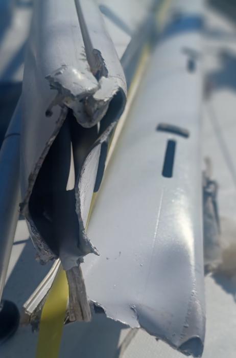

Due domeniche fa, con il mio stupendo kudu della plastivela (barca di cui sono orgogliosamente proprietario), ho disalberato a causa del cedimento di un Norseman.

3. ripristino dell'albero mediante una "cravatta" interna ed una esterna.
la soluzione 3, sembra la più fattibile in attesa di trovare un albero usato compatibile ma ho molti dubbi, non vorrei rischiare un secondo disalberamento.

Però senza foto .....veggenza ?
Eccone una
Punto di rottura
Imho al massimo puoi mancionarlo, quindi tagliare via le parti piegate e poi inserire un profilo uguale ma di misura inferiore da dentro di circa 1m e poi rivettarlo con un cravatta esterna, la difficoltà è trovare il profilo adatto oltre al fatto che perderai almeno 40cm di albero e conseguenti problemi con le vele a disposizione.

Forse dico una sciocchezza ma recuperare questi 40 cm con una scarpa in legno sotto al piede?

Salveresti solo il fiocco, la randa risulterebbe lunga a meno di non spostare anche la trozza del boma e l'attacco del vang, poi cè da vedere dove e come sono attaccati i rinvii a piede d'albero.
Restiamo con i piedi... ops, col piede d'albero in coperta.
La riparazione, possibile ma critica, ti lascia con estetica dubbia e l'angoscia certa, se trovi un albero d'occasione è meglio. Fatti anche fare un preventivo che non si sa mai.
