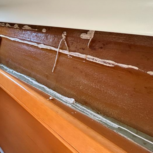

Mi sono messo al lavoro per sostituire la finta pelle delle cabine, che si è distaccata. Mi sono accorto che a distaccarsi parzialmente c'è anche parte della struttura in legno che era incollata alla vetroresina della fiancata della barca. Allego una foto. Volevo intervenire ripristinando l'incollaggio con epossidica più o meno addensata o con altre colle bicomponenti che vanno bene per materiali plastici e vetroresina, naturalmente dopo aver carteggiato e pulito, ma non sapendo che cosa hanno usato per l'incollaggio rischio di fare un lavoro inutile. Per esempio se è un collante siliconico le colle che ho non vanno bene.
Dalla foto si vede il cordolo di colla grigia, toccandolo sembra non molto dura penso sia un collante un pò elastico. Qualcuno ha idea di che colla sia e come intervenire per ripristinare l'incollaggio?

Non hai detto l'anno della barca, ma molto probabilmente sarà un collante poliuretanico tipo Sikaflex o simili. Il tipo di colla dipende anche da quanto "giusto" è l'accoppiamento tra i due pezzi. Una colla poliuretanica ti consente di pareggiare accoppiamenti laschi con aria in mezzo.
La barca è un First 36.7 del 2005. Non c'è tanto spazio da colmare. Se è poliuretanica la colla che ho dovrebbe andare bene.

Si penso sia originale, trovo quel collante grigio un po ' ovunque. In tutte le altre parti è attaccato bene mentre una parte del lato destro della cuccetta di prua è scollato. Sembra che per come era esposta all'ormeggio dal vecchio proprietario in quella parte c'era un grosso problema di condensa che con gli anni ha causato non solo la scollatura della finta pelle ma anche della del mobilio.
