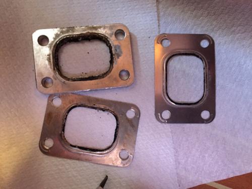

Ulteriori ricerche mi hanno portato a visualizzare risers con due guarnizioni metalliche inox frapposte a quella sacrificale in alluminio.
Queste guarnizioni sono estese dallo scarico gas alla connessione dell'acqua al boiler, ma la guarnizione non agisce su quest'ultima connessione, ma ha un solo foro passante (a che serve?)
Ancora ho trovato un kit VolvoPenta aftersale completo di riser inox e guarnizioni, qui la guarnizione non è in metallo, ma appare come se fosse inmateriale grafitato, probabilmente con anima in metallo.
[Immagine: .]
Con questa ultima soluzione sarebbe sufficiente acquistare il foglio adatto e autocostruire la guarnizione

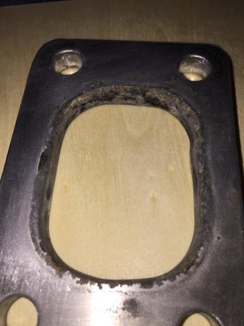

Ritorno sullo stesso argomento, a proposito della guarnizione tra motore e riser.
Ritengo che le piastre in acciaio inox non siano guarnizioni, ma degli spessori.
Una guarnizione è un elemento che viene interposto tra due superfici per evitare la perdita di un fluido. La guarnizione è di materiale cedevole che consente di adattarsi alle irregolarità della superficie di contatto. Deve inoltre assorbire quelle minime dilatazioni dovute alla differenza di temperatura.
Per il nuovo riser inox + piastra di alluminio, ho predisposto delle guarnizioni ricavate da foglio, adatte alle connessioni dei tubi scarico dei motori endotermici.
In passato avevo usato la guarnizione rossa, quando smontato, la guarnizione era carbonizzata perchè non adatta a sopportare le temperatura dei gas di scarico.

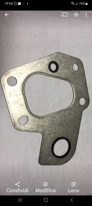

Sono guarnizioni originali che monta la Volvo Penta.
Ne hai avuta una in mano per arrivare alla tua conclusione?
Avresti visto che il contorno del passaggio ha una lavorazione particolare che ne consente li schiacciamento una volta serrati i dadi.

Le guarnizioni che intendo montare non sono di carta, ma di altro (?) materiale impregnato di grafite con un'anima centrale in metallo, spessore 1.2mm
(07-11-2023, 17:21)kavokcinque Ha scritto: Sono guarnizioni originali che monta la Volvo Penta.

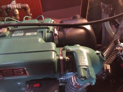

Si, nel disegno esploso della Volvo, viene indicata come guarnizione.
Non capisco l'estensione e foro per il tubo dell'acqua al boiler (?), che in pratica non viene usato.
Proverò con le guarnizioni grafitate, e vedrò nel tempo come si comportano.
Probabilmente è la stessa anche per il 75 turbo.
C'è anche un altro foro guarnito da un gommino che sul 55 dal C in poi non serve.

(07-11-2023, 20:57)kavokcinque Ha scritto: Probabilmente è la stessa anche per il 75 turbo.
Grazie per la fotografia, che chiarisce quanto precedentemente discusso.
Ciò che mi spinge a provare una diversa guarnizione, è il fatto che la zona di tenuta è limitata al bordo interno, la stessa zona dove si sono riscontrate corrosioni del corpo e del riser, che quindi ne potrebbero inficiare la tenuta, anche se con la sostituzione con il riser inox, il problema si riduce.

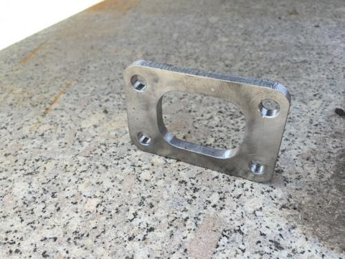

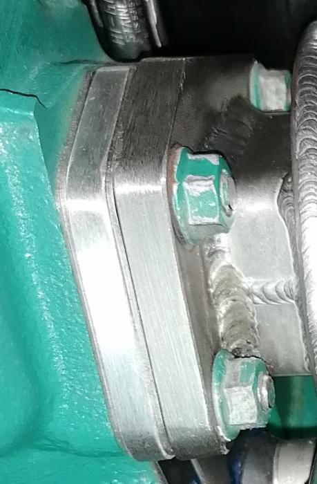

Ciao Wally, all'epoca quando studiammo il problema con i miei 3 ingegneri elettrochimici che avevo alle dipendenze per altri motivi di lavoro e non questo, venne fuori che la soluzione migliore sarebbe stata una piastrina di zinco da sostituire ogni anno ma riscontrammo due problemi sostanziali:
Il primo, visto la temperatura dei fumi di scarico che passavano sulla piastrina prima di arrivare a miscelarsi nell'acqua del riser, sarebbe stato quello di correre il rischio di far lavorare la piastrina di zinco molto vicina alla sua temperatura di fusione (circa 400°).
Il secondo problema più contingente, era quello che il reperimento delle piastrine sarebbe stato complesso. Occorreva chi avrebbe realizzato delle piastrine in zinco a fusione su stampo e successivamente bisognava farle rettificare.
Alla fine, per facilitare ogni cosa, abbiamo deciso di sperimentare l'alluminio classico su barra piatta profilata, tagliandolo e forato senza rettificare confidando che le barre profilate sono sempre abbastanza piane e che quel pochissimo (1-2 decimi) che sarebbe servito, lo avrebbero compensato bene le due guarnizioni.
Se hai letto la mia discussione, avrai visto che abbiamo sperimentato la cosa per i 3 anni successivi testando anche sotto stress il tutto e smontando periodicamente anche per vederne il consumo. La conclusione finale è stata:
1) Che una semplice piastrina di alluminio tagliata e forata da una barra piatta profilata dello spessore di 8 mm è perfettamente idonea allo scopo anche senza bisogno di rettifica ma meglio ancora se rettificata.
2) Che la stessa piastrina da 8 mm, alla terza stagione, era consumata quasi totalmente ed alla quarta sicuramente la corrosione avrebbe intaccato nuovamente lo scambiatore.
3) Che visto il costo esiguo (circa 10/15 euro a piastrina se rettificata) è consigliabile sostituirla annualmente esattamente come se fosse un normale zinco sacrificale.

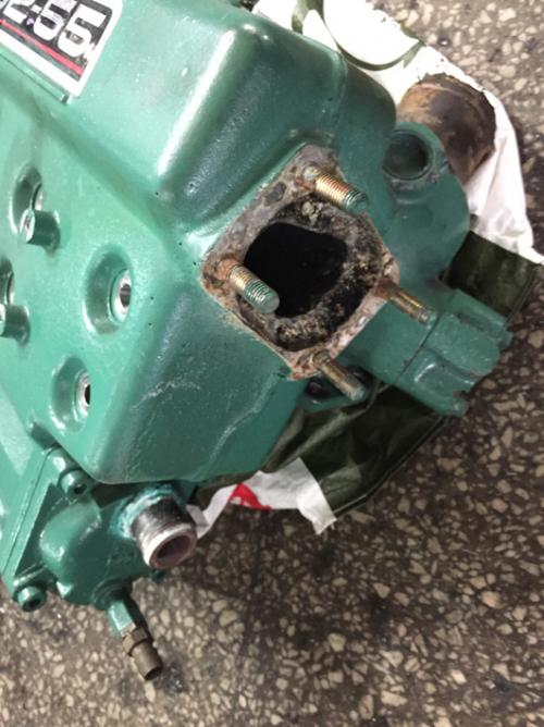

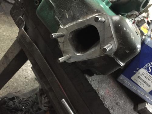

Per quanto riguarda invece il foro sullo scambiatore, il mio del D2-55 (2004) originale dalla fabbrica aveva il foro tondo dentro che però, all'uscita, si allargava diventando rettangolare e montando la guarnizione di cui ho postato il codice qualche post sopra.
Sul mio l'ho rifatta uguale a come l'avevo originalmente ma, dato che anche il mio dentro il foro era tondo e diventava rettangolare all'uscita, a diversi amici che hanno riscontrato il problema di corrosione, seppur avevano il foro tondo fino a fuori oppure semi triangolare, dal momento che dovevano far fricostruire gli ho suggerito di far ricostruire con la mia stessa forma. Qualche amico ha preferito non seguire il mio suggerimento (poi quasi tutti mi hanno chiamato pentendosi) ma molti lo hanno seguito con ottimi risultati a distanza di tempo.
So che tu te ne intendi di motori e quindi sai benissimo che se allarghi lo scarico ottieni migliori risultati e quindi sai che comunque nell'allargare il foro non si corre nessun pericolo.
(09-11-2023, 12:54)Wally Ha scritto: Orteip, scusami per vie brevi, la piastrina in che
lega d'alluminio? O diciamo puro, inoltre il foro del passaggio gas/acqua della piastrina è più piccolo del foro allo scambiatore di quanto? 3mm per lato, 3 per raggio?
Dimenticavo, il foro dello scambiatore deve essere uguale a quello della guarnizione che userai come anche il foro della piastrina; meglio se anche quello del riser.
In un foro uniforme i gas di scarico defluiscono meglio senza creare vortici.
