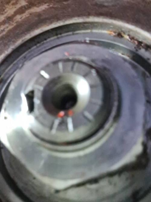

Buongiorno, allora per sostituire la tenuta asse comunemente chiamata tenuta volvo, ho staccato la flangia dell'asse da quella dell'invertitore. Adesso dovrei smontare quel dado all'interno ma cone vedete dalla foto sembra esserci uns rondella di bloccaggio e due segni di vernice rossa sull'asse. Premesso che rifarò delle foto più chiare, ma secondo voi come dovrei procedere?

purtroppo non si vede bene, se quei punti di vernice significano qualcosa non lo sò, apri la linguetta antisvitamento, e blocca il mancione e poi svita probabilmente avrai una chiavetta e forse l'asse è conico, procurati un estrattore per il mancione.

L'asse è conico e quei puntini rossi presumo siano un segno di riferimento per il serraggio del dado...ma da questa foto purtroppo non capisco il controriferimento ...cioè riferimento a cosa ? sul dado non vedo niente...bho forse la rondella ? magari si avvita anch'essa e la linguetta è il controriferimento? anzi...la cosa più logica direi che la rondella è solidale al dado e serve proprio da riferimento, forse sono serve nemmeno aprirla...

Forse chi ha serrato il dado ha pensato di marcare due punti di riferimento ( le tacche ) per vedere eventuali allentamenti, ma onestamente non ne vedo la logica. Per procedere devi “aprire “ la piega di blocco della rondella e poi svitare il dado, nulla di più. Ma quante ore di moto ha il motore? Per sapere cosa fare dovresti fare riferimento al manuale yanmar.
