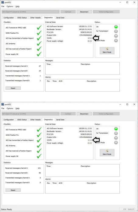

Un amico che ha la barca al mio porto, si lamentava del cattivo funzionamento del VHF.
Abbiamo fatto un breve sopralluogo e ci siamo resi conto che la calza del cavo RG213 era pesantemente ossidata a partire dalla connessione a base albero a causa di un taglio nella guaina che aveva "imbarcato" acqua all'interno del cavo VHF. Abbiamo tentato di tagliare il cavo per trovare un punto dove la calza avesse un aspetto almeno accettabile, ma ben presto ci siamo dovuti arrendere. La situazione addirittura peggiorava portando il parametro SWR (l'onda riflessa in fase di trasmissione) da un pessimo 2.4:1 ad un inaccettabile 3.0:1.
Abbiamo quindi deciso di sostituire cavo, connettori ed antenna, portando il cavo stesso fino all'AIS senza interruzioni.
Il cavo originale RG213U é stato sostituito con un Airborne 5, il diametro passa da 10,2 mm. a 5 mm. praticamente con le stesse prestazioni. I connettori PL259 sono quelli dedicati per il cavo Airborne 5 con isolante in teflon e doratura del contatto centrale. Per quello interno, connesso all'AIS abbiamo utilizzato il connettore standard mentre, per quello in testa d'albero, abbiamo optato per PL259 Evo impermeabile perché dotato di o-ring di tenuta.
Fortunatamente il 213 é stato sfilato senza troppi patemi d'animo ed ha fatto da testimone per l'Airborne, dato che eravamo in testa d'albero anche l'antenna é stata sostituita. Al termine di tutte le operazioni, abbiamo connesso all'AIS il software di gestione che ci ha dato il risultato dell'operazione: si é passati dall'inziale 2.4:1 ad un eccellente 1.1:1 come si deve dall'immagine allegata.
Spero di essere stato utile.
