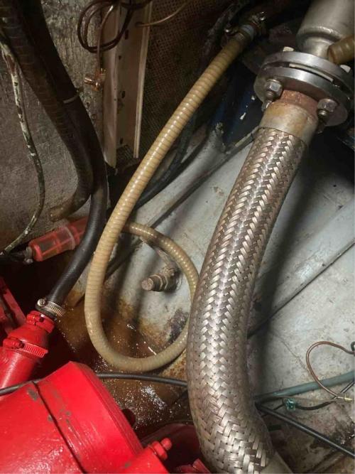

Buon giorno a tutti,
debbo sostituire il tubo di scappamento flessibile in maglia d acciaio
Cerco un artigiano tra Savona - Genova.
Anche Milano mi va bene
Grazie per il vs interessamento! RB
Perché deve essere in maglia d'acciaio? A spezia c'é A.R Navali che te lo fà come vuoi, ma normalm nte si usano tubi in gomma con armatura interna certificati Rina.
Visto che il tubo è flangiato e meglio sostituirlo con uno eguale.
Se é per essere a norma non dico nulla, ma altrimenti riutilizzo la flangia e ci metto un portagomma senza difficoltà.
A vederlo sembra un flessibile completamente metallico (interno corrugato e rivestimento con treccia inox)
Se sei in difficoltà scrivimi in privato che è il mio pane quotidiano Smile
Grazie POLOHC, forse ho trovato vicino a casa.
Lo scarico è di tipo a secco, di lì
passano solo i gas di scarico che si miscelano successivamente con l acqua di raffreddamento. Credo sia per questo motivo che non si usa il tubo in gomma. RB
