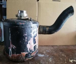

2) Nel mio stag 29 lo scarico finale a mare è posto molto a poppa, dove lo specchio scende, l'opera morta si riduce e non lascia spazio in verticale. Quindi posso realizzare un collo d'oca subito a valle della marmitta (che nel mio caso è un cilindro con ingresso laterale e scarico verticale) vicino al motore? (vedi foto qui sotto)

Mi è sorto il dubbio che la marmitta sia stata montata al contrario
Come vedete dalla foto dispone di due fori: ingresso laterale, scarico verso l'alto. Almeno questo è il montaggio come io lo ho trovato dopo averla acquistata dal precedente proprietario.
Ovviamente, la marmitta è dotata di sifone, nel senso che il tubo verticale si prolunga all'interno, in modo da creare il pozzetto di scarico, l'acqua e i gas sono costretti a risalire in verticale dalla pressione in entrata.In questo modo però, con l'ingresso laterale, quando la barca si inclina l'acqua accumulata è libera di defluire verso il motore (quando è spento). Se invece fosse montata al contario il sifone impedirebbe la risalita dell'acqua che rimarrebbe confinata nella marmitta. A me sembra la soluzione più logica, ma non sono ingegnere ne meccanico. Aspetto conferme da chi è più esperto.
