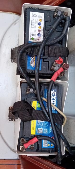

Vorrei porre un quesito agli esperti: ho da poco acquistato la barca, una Beneteau 323 del 2005. Non è stata fatta alcuna modifica ed è rimasta originale anche come impianto elettrico che non è affatto soddisfacente. Ha due batterie (come si vede in foto) entrambe di 70/75A - credo. Anzi, una sembra di 75A (dovrebbe essere quella motore), l'altra (servizi) non si capisce. Sono collegate tra loro. Suppongo non separate. Presumo (e temo) che con i servizi utilizzo anche quella motore. Se così fosse ovviamente non va bene. Cosa ne pensate e soprattutto cosa mi consigliate, sempre che si riesca a capire da una semplice foto. Ringrazio per le risposte [hide].[/hide]
Hai il negativo in comune, come è normale che sia. I positivi sembra di no, ma dalla foto non si può capire esattamente. Immagino che avrai degli staccabatterie. Come funziona l'impianto, su quali comandi agisci. Se hai dei dubbi puoi fare varie prove, o staccando i cavi positivi uno alla volta, o con un tester per vedere la continuità dei cavi.
Trieste - Beneteau First 30jk
volevo mettere una batteria al litio ma questa configurazione mi blocca. Ho potuto constatare che il motore parte anche con la sua batteria staccata. A bordo ho tre stacca-batteria, il generale, il motore ed infine i servizi. Se attacco il generale ed i servizi (tenendo staccata la batteria motore) questo parte ugualmente. Quindi non è isolata.
Se sono 3 interruttori uguali, messi sulla stessa fila, è probabile che non ci sia alcun "generale". Semplicemente: un interruttore per i servizi, l’altro per l’avviamento, il terzo per il “parallelo” (alimenta simultaneamente avviamento e servizi da una batteria qualsiasi: S o M, a seconda dell'altro interruttore che attivi). Vedo la targhetta della data, ma non riesco a vedere dove sono le x. Comunque vanno provate singolarmente e, se sono andate, le devi cambiare con batterie simili (niente litio, a parità di impianto).
grazie per la risposta ..sono tre stacca-batterie sulla stessa fila, uno nero con scritto "generale" e due rossi con scritto "motore" e "servizi". Se è come dici tu allora come isolo la batteria motore?
Se la scritta "generale" è del cantiere, sarà veramente così. Se sei in dubbio, controlla che staccando il solo generale (mentre gli altri due sono su ON) non arrivi corrente da nessuna parte.
farò questa verifica. Probabilmente l'ultimo stacca batterie serve per mettere in parallelo le due batterie .. boh .. verificherò

@ventogiusto Azzardo, essendo nero stacca il negativo che, essendo comune, taglia l’alimentazione sia all’avviamento sia ai servizi. Il consiglio di Gabriele dovrebbe togliere ogni dubbio.
