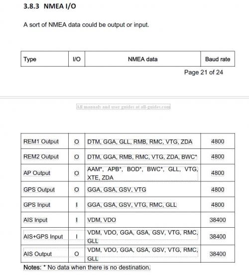

Ho paura che se uno strumento si attende un dato ogni tanto a 4800 e nel frattempo li arrivano una marea di dati a 38400 non riesca a gestire il flusso. Però è da provare. Io non ho mai sentito di uno strumento che manda contemporaneamente dati a baudrate diversi. Però sicuramente si può continuare a ricevere, solo, ripeto, non so se si riesce a gestire il flusso

Intanto grazie, concordo con te, allego screenshot del manuale.

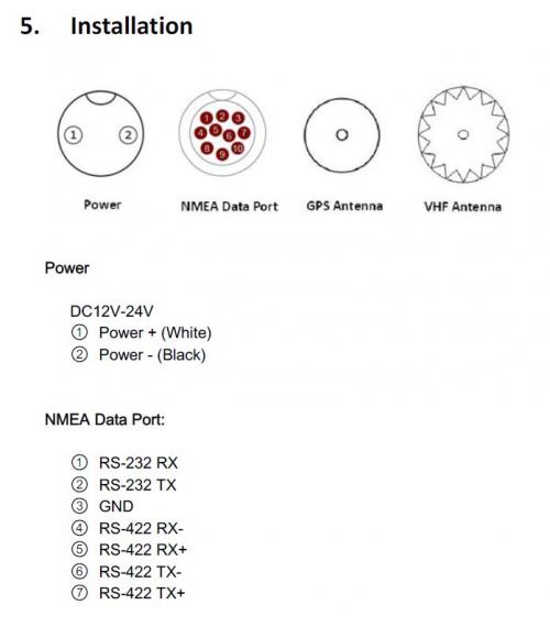

@mlipizer li invia con 2 connessioni fisicamente diverse
. se ho . istruzioni dicono che supporta sia il 232 che il 422, in altre installazioni non ho avuto problemi con il 232 sia a 4800 che 38400, non ho capito le due connessioni fisicamente . 2 fili per 232 e 4 fili per 422, cosa intendi per "connessioni fisiche"? Ma, in generale, su un'uscita NMEA posso collegare in parallelo due "ricevitori" diversi?

Il fatto che condividano il numero di conduttori (2) non é neanche vero. Comunque anche la 220V ha 2 fili, ma non per questo la collegherei ad un NMEA0183. O meglio data la mia atavica antipatia per questo protocollo, ce la collegherei volentieri. Smiley44 Detto questo, se hanno chiamato le 2 interfacce con nomi diversi un motivo ci sará e la spiegazione la trovi qui: [hide].[/hide] Che poi possa anche funzionare, il mio gps ed il mio VHF ne sono la dimostrazione.
Ok, ho capito, come al solito bisogna provare e capire se e cosa funziona. Prima lo collego al solo PC e poi cambio i baud e vedo cosa arriva e poi ci penso... A leggere le scarne istruzioni le sentenze a 4800 e 38400 sono mescolate, anche perché c'è una sola porta, non credo che facciano differenza tra 232 e 422. Vi farò sapere, intanto grazie.

Solo per completezza, entrando nei menù del gps ho capito che bisogna settare l'uscita su una sola delle varie opzioni e si può anche scegliere tra la connessione RS232 e la RS422, per cui i dati non vengono affatto mescolati ma escono o a 4800 oppure a 38400. A vederla quindi l'uscita RS232 dovrebbe funzionare con i suoi due unici fili se ci si accontenta dell'uscita (che mi basta di sicuro) Sistemati gli ultimi inevitabili pasticci, funziona perfettamente sia a 4800 che 38400 baud! Sarà anche mesozoica 'sta NMEA però però funziona, 2 fili e passano tutti i dati, una piccola magia, per lo meno per le mie banali necessità.
