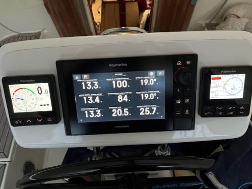

Ho visto che hai connesso un cerbo GX victron. Cosa vi hai collegato che poi vedi su Axiom? Lo gestisci da Axiom oppure hai uno schermo apposito?
Ho collegato il Cerbo all’NMEA 2000 della barchetta con l’apposito cavetto ed ho configurato una pagina dati sull’Axiom Pro per visualizzare i dati relativi a batterie, solare, BMS e caricabatteria.
Se può interessare, vi condivido tutta l’elettronica che ho a bordo. Grazie ai nuovi sensori DST810 e RSW sul backbone STNG non sono più presenti box convertitori o ciabattine che devono garantire retro compatibilità tra strumenti di differenti generazioni. Tutto l’impianto è pensato secondo le mie esigenze pensando alla massima fruizione dei dati dove se ne ha bisogno e alla razionalità (compresa la lunghezza dei cavi impiegati).
