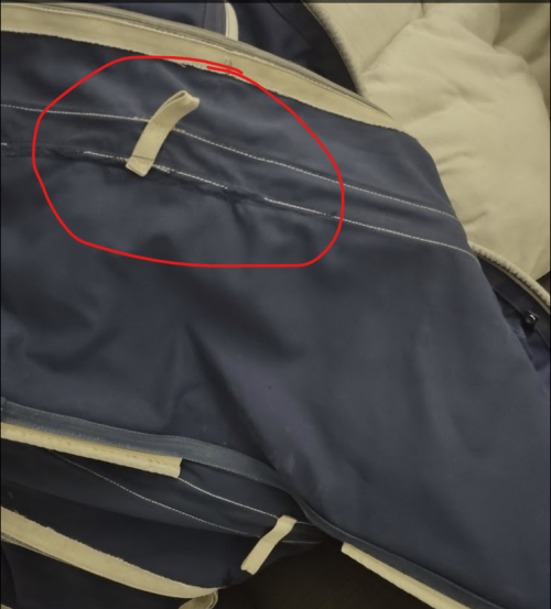

vi chiedo, ma i cordini del lazyjack, come li avete collegati al lazybag? il cordino, nella mia soluzione, è collegato al telo della cappa con delle fascette cucite sul tessuto della cappa , e il cordino entra in queste fascette, e dopo anni il tessuto in corrispondenza delle cuciture ha ceduto per viadel peso della cappa, in pratica lavora il tessuto e le cuciture e non la stecca nel sorreggere la . sarebbe meglio agganciare i cordini doirettamente alle stecche ? voi come li avete attaccati ? voi come lo avete? se lo rifaccio lo voglio fare in modo da non fare rovinare il tessuto. qui si vede la fettuccia, e la rottura lungo la cucitura, il peso della sacca grava sulle cuciture, secondo me è un errore di progettazione, come sono fatti i vostri?

non credo di avere fatto capire cosa intendevo . riprovo. non voglio che il peso ricada sulle cuciture e nemmeno sul tessuto solo su 4 punti precisi (la dove le 4 fettucce sono cucite). Voglio attaccare i 4 cordini che scendono dal lazyjack direttamente alla stecca che corre dentro la lunga tasca, su entrambi i lati. In questo modo il peso, scaricando sulla stecca, si distribuisce su tutta la lunghezza della tasca e non solo su 4 punti. Penso di togliere via le 4 fettucce, e di aprire 4 asole lungo le tasche la dove ora sono le 4 fettucce, rinforzare le 4 asole, e le 4 fettucce la passo intorno alla stecca entrando ed uscendo nell'asola, e poi attacco i 4 cordini alla fettuccia e cosi il peso lo tiene la stecca e non la stoffa e/o le . chiedevo se qualcuno ha gia fatto un lavoretto del genere per capire se puo funzionare e se c'è un modo per rinforzare al meglio possibile le 4 asole che intendo fare. per ora sono stato in tappezzeria che ha messo delle toppe interne a chiudere gli strappi e rinforzato il tutto, ma a lungo andare ho paura che si ripresenti il problema dato che la stoffa è cotta.

gpcgpc, quello che descrivi è corretto, magari controlla che le stecche arrivino all'altezza giusta ( non devono essere troppo in basso verso il boma quando issi i lazy jack) per contenere la vela una volta ammainata , ma con tessuto in esubero oltre la tasca per poi procedere a chiudere con cerniera; potresti cucire degli occhielli di tessuto per rinforzare il punto in cui le cime si fissano alla stecca ( così eventuali continue frizioni non faranno danni), se hai la possibilità sulla parte inferiore della sacca ( quella più vicina al boma) cuci delle toppe rettangolari di tessuto forato (per far uscire eventuale acqua piovana) in più punti ( in base a quanto è lungo il tuo boma) dall'albero verso poppa sia a sx che a dx. Visto che poi hai delle parti consumate della vecchia bag, controlla che non siano in corrispondenza delle stecche della randa, in tal caso su quella che andrai a realizzare, io cucirei delle " toppe di rinforzo ". Tutto qui, spero di non averti creato confusione!!

si è tutto abbastanza chiaro anche se devo decidere come fare perbene le asole per entrare con le cimette del lazyjak, sotto intendi zone in rete microforata mesh mi pare si chiami

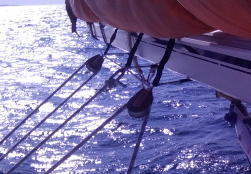

attacco sull albero dei lazy jacks, il sagolino principale arriva sull albero dove ci sono due bozzelli che lo rinviano verticale in coperta dove finiscono a due strozzatori; all'altezza dello crocette ho messo sul lazy due microbozzelli con un sagolino a lunghezza fissa che divarica i lazy jack e li fa' scendere paralleli.

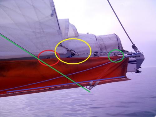

il lazy bag lascato completamente con i terzaroli. E' il lato dove c'e' la zip (linea blu), un sagolino del lazy jack arriva a quella fettuccia che e' cucita all esterno della tela del lazy e ingarrocciata a meta' nel boma, nei cerchi colorati i garrocci e la borosa non sdoppiata della seconda mano con l anello cinturato attorno al boma.
Nella seconda foto si vedono bene le due meta'.
