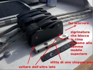

dovrebbero essere Rutgerson, come quelli del BAV38 del 2004. Sono montati su un profilo di alluminio avvitato all' albero o allo scafo, per quelli in coperta. Per smontarli vanno svitare le due viti laterali, che dalla parte opposta hanno due dadi inseriti in una apposita tasca. Tolte le due viti si sfila spingendo verso il basso o alto. Una volta sfilato per aprirlo basta svitare le due viti laterali Torx in alto. Attenzione che a quel punto si apre in due, per cui va memorizzata la posizione della molla e del resto. Quando però la cima non viene bloccata di solito il problema è la cima, usurata. Segnalo che se si rompe la leva è possibile acquistare il ricambio originale, costo sui 21 €, sia in rete che presso vari negozi. immagine con note
1) ordini lo stopper nuovo
2) rimuovi le due viti che tengono lo stopper vecchio. I bavaria hanno un piastra di alluminio annegata che viene filettata pertanto non ci sono bulloni sotto
3) posizioni il nuovo stopper, pulisci le viti che hai rimosso, ci metti un po' di sikaflex per evitare infiltrazioni di acqua e le riavviti.
Se il nuovo stopper non ha le stesse dimensioni allora devi stuccare i buchi con resina e gelcoat, fare i buchi per il nuovo stopper e filettare la piastra nei punti giusti. Se malauguratamente i nuovi buchi si sovrappongono con quelli vecchi, allora trapani e usi rondella e bullone all'interno. Se non sei legato a estetiche che richiedono di usare gli stessi stopper ti consiglio di montare gli Spinlock che non danno problemi e sono meno complicati.
