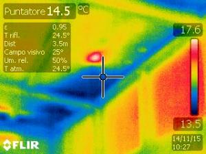

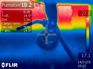

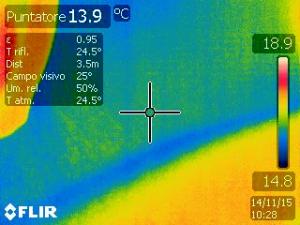

RE: Trasudazione interna
Nell'immagine IR_1654 si evince come la superficie sia omogenea e la parte fredda sia sotto la linea di galleggiamento (e corrisponda esattamente alla striscia di condensa). Giusto una curiosità, abbiamo trovato un winch che prendeva acqua, nell'immagine IR_1650 si vede chiaramente che uno dei fori è compromesso. Nella IR_1636, invece, si vede come sia stata fatta bene la presa d'acqua, non c'è il minimo segno di mancata tenuta. Con una semplice indagine termografica è incredibile quante cosa possano emergere. Per non parlare di quanto è fatto bene o male l'impianto elettrico...
