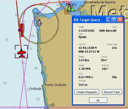

oggi ne ho beccato un altro, metto l immagine appena ho un internet migliore. Comunque si, almeno opencpn calcola cpa e tcpa anche di un velivolo.
ecco il tipo di messaggio che dà Opencpn
