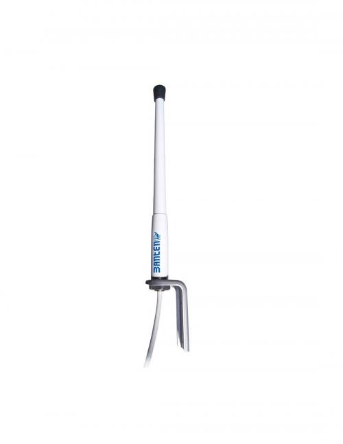

Salve amici,
mi sono procurato una antenna VHF "corta" tipo questa da tenera a bordo insieme ad un cavo come antenna di emergenza.
[hide][attachment=51628][/hide]
Ora vorrei "arrangiare" un sistema di fissaggio veloce prima di riporla a bordo nella sua scatola sperando di non avere mai bisogno 30 30 30
Come si vede in foto c'è già la classica staffa ad L capovolta da rivettare in testa d'albero.
Pensavo di avvitarla ad un tocchetto di legno con 2-3 coppie di fori in cui passare delle cimette 3-4mm robuste.
C'è qualche idea migliore?
Lo so è una paturnia del sabato sera . non ribaditelo Smiley36Smiley36
Oppure rivettare sulla staffa metallica quelle clip a U per il diametro del mezzo marinaio

L'antenna di emergenza l'hai considerata in ottica malfunzionamento della principale o in caso di disalbearamento? se e' i l secondo caso opterei par la soluzione di Rob, in modo da poterla montare sul mezzo marlinaio o sù un tubo apposito e avere un po rndi altezza.
