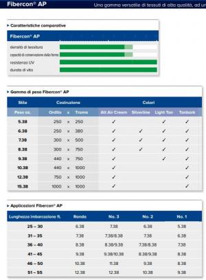

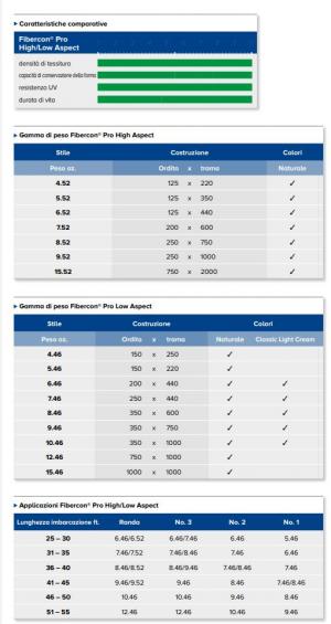

Mi sa che hai capito male 32 ...Allora, queste sono le schede dei migliori tra i dacron in commercio. Fill oriented per taglio Cross cut:

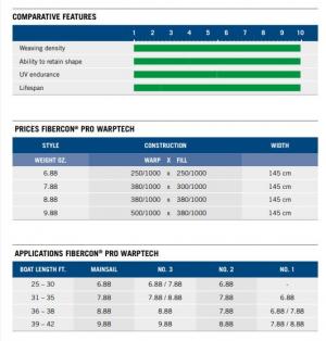

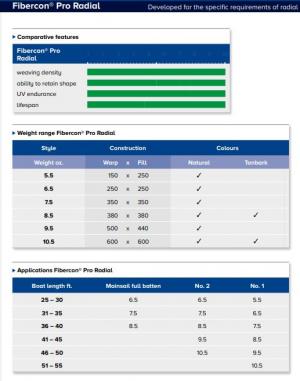

Warp oriented per taglio triradiale
Come vedi, entrando in tabella con la misura della barca, le grammature per una barca di 30' non cambiano sostanzialmente tra tessuti fill e tessuti warp oriented e variano di poco intorno alle 6.5 oz. Per quanto riguarda il costo, probabilmente il tuo velaio vuole spingere quel prodotto, perchè, facendo i conti con gli stessi parametri, la differenza dovrebbe essere ben più consistente.
le tabelle le ho viste ma non ci ho capito un granché, la prima tabella fibercom da come capacità nel tenere la forma e grammatura scarsa , invece le wrap sembra che abbiano valori più alti, comunque ,mi fido più l di voi perché non dovete vendermi niente, quindi in poche parole ferzi orizzontali e tessuto 7 once va più che bene.

Come vedi dalle tabelle che avevo postato a marzo 2021 e dunque abbastanza recentemente, anche la Contender realizza un buon (direi il migliore) dacron warp oriented per taglio triradiale. Come già espresso in molti post, il tipo di taglio deriva dall'orientamento delle fibre del materiale che deve coincidere il più possibile con quello dei carichi distribuiti sulla vela. La forma si ottiene con il cross-cut o con il triradiale senza problemi. Le prestazioni a vela nuova differiscono di pochissimo. Il vantaggio del triradiale è che nei vertici i pannelli radiali distribuiscono meglio i carichi. Il vantaggio del cross-cut è che per l'orientamento diagonale dei pannelli lungo l'inferitura, la forma della vela è sensibile alla tensione di drizza, mentre nel taglio triradiale quando il grasso arretra verso la balumina non c'è nulla da fare. Come vedi non c'è una risposta univoca. Posso però darti un mio parere: la vela in dacron triradiale è un "vezzo" che ha però il suo prezzo.
