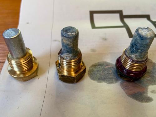

Come illustrato nella discussione:
http://forum.amicidellavela.it/showthrea...tid=114525
ho sostituito il riser originale in ghisa del mio motore Nanni-Mercedes 4180 con uno nuovo in acciaio inox.
Ora, dopo più di un anno, nel corso di una manutenzione ordinaria ho sostituito i due anodi sacrificali (zinchi), uno in entrata acqua di mare allo scambiatore ed uno in uscita nel riser.
Contrariamente al solito quando trovavo entrambi i catodi poco corrosi questa volta è enorme la differenza, quello posto sul riser è molto più corroso, come visibile in foto.

Beh non credo che prima si mangiassero pari ,se non altro perché quello che riceve acqua di mare calda è perfin fisiologico che si corroda un po’ prima .
Poi sulla qualità dello zinco ,ora inferiore l’ho sentita anch’io ,però viene da chiedersi se il comportamento di una lega di zinco di qualità inferiore che molto probabilmente si corroderebbe più lentamente,durando di più ma proteggendo meno ,sarebbe auspicabile .

e se fosse dovuto per la differenza di materiale (ghisa - inox) su cui era installato?
la ghisa si presta maggiormente ad aiutare l'anodo in zinco (nel senso che si corrode più facilmente dell'inox)

Il consumo sembra normale dopo un anno e più o meno uguale per entrambi contrariamente alla volta scorsa quando quello sul nuovo Riser in acciaio Inox era vistosamente più consumato, probabilmente il Riser si è passivato e lo zinco si consuma di meno.
898989

Oggi sono andato alla barca e ho estratto i due zinchi che si presentano così:
Dopo pulizia eccoli in confronto con uno zinco nuovo:
Si conferma il ridotto consumo, oltre che per l'ormai avvenuta passivazione del nuovo Riser, anche per lo scarso utilizzo della barca in questi ultimi due anni, sia per le limitazioni Covid che per la moglie che si è operata, una dopo l'altra, entrambe le ginocchia e non solo non viene più in barca ma mi lascia andare, poco, e solo da mattina a sera.
Tutto sommato non servivano anodi nuovi e ho rimesso i vecchi che hanno ancora molto materiale da consumare, i nuovi li ho messi in barca di scorta, sperando poi di ricordarmi dove!

(28-10-2021 07:43)enzo Ha scritto:  Ma cambi anche il bullone in cui si avvita lo zinco?
E' comodo avere zinchi completi di portazinco di scorta in modo da estrarre il vecchio e mettere il nuovo subito.
Lo Zinco non è avvitato nel "Bullone" portazinco, per sostituire lo zinco bisogna segare il residuo vecchio, andare di trapano, consigliabile a colonna, asportare il residuo facendo così la sede per accogliere il nuovo (essenziale la punta giusta) e forzare a martellate, o sotto pressa. il nuovo zinco nel portazinco, queste operazioni sono difficili in barca meglio farle in officina.
