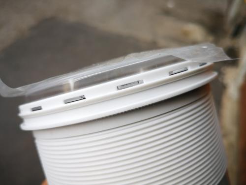

Riprendo la discussione circa il benedetto plexy del contagiri VP che si opacizza.
Ho già acquistato il nuovo e non montato.
Volendo sempre trovare la soluzione a resuscitare quello in uso come già fatto da altri, oggi ho preso il nuovo e visionato il plexy come montato sulla carcassa. Ho fatto la foto qui di seguito
Come vedrete la carcassa ha delle feritoie lungo la circonfrenza da cui si notano i dentini del plexy di copertura. E' così per il 40% delle semicirconferenze.
Credo che con un pò di pazienza inserendo nella metà circonferenza delle lamelle tipo cutter sarebbe possibile rimuovere, come già fatto da altri, il plexy di copertura che tanti problemi ci crea.
Cosa importante, a mio avvsio, che non è termosaldato.
Sicuramente la plastica della carcassa col calore sarà abbastanza fragile, ma vale la pena provare. Nel caso si rovinasse poi si potrebbe sigillare col sika o silicone.

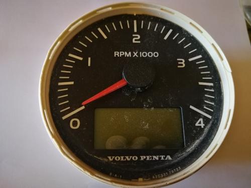

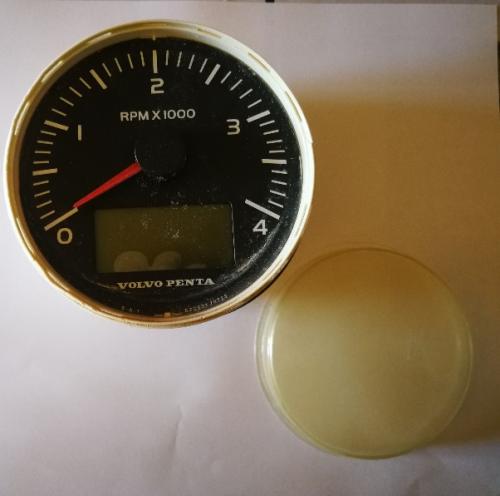

Ho recuperato un contagiri/contaore come quello in oggetto a cui è stato sostituito il vetro con uno non originale e non a tenuta per cui è entrata della salsedine e notavo che il vetro del display in un angolo è sollevato.
Non sono riuscito a capire però come portelo aprire.
Appena possibile posterò foto
19-10-2022 12:03
raffasqualo Offline
Messaggi: 1.873
Registrato: Feb 2012 Online
Messaggio: #33
RE: Schermo opacizzato dal tempo
Ecco le foto del contagiri/contaore che sono risucito a recuperare.
Il plexy è si dello stesso diametro ma non è il suo.
Montato con al ghiera esterna gira.
Il display ha una bolla.
Ho cercato se ci fosse qualche punto per aprirlo ma nulla.
