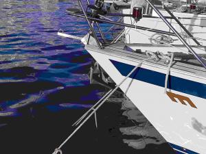

@Nedo Lo muro su un bompresso in carbonio con una briglia rimandata sul dritto di prua. Il bompresso che avevo in mente è il TROGEAR della discussione aperta da Sonmì, avevo visto qualche tempo fa la reclame su Sailing Anarchy.

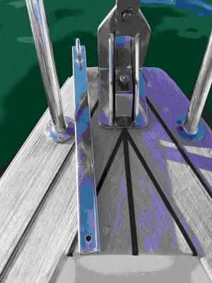

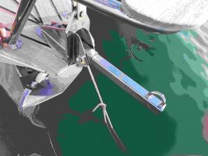

Riapro questa discussione per avere ancora qualche vostro consiglio in merito a come armare il Code0, questa volta per scegliere la miglior soluzione per il bompresso da utilizzare. Attualmente la barca (Malo39) è stata dotata dal cantiere di un corto bompresso a sezione quadrata di acciaio inox che si incastra nella landa dello strallo di prua (Come da foto) per armare un normalissimo gennaker. L'idea sarebbe quella di "innestare" sul bompresso attuale, opportunamente accorciato, un tubo in fibra di carbonio di una lunghezza variabile tra 1,00 mt a 1,20 mt in moda da allontanare il più possibile la girella del code a quella dell'avvolgifiocco entrambe in testa d'albero. Ovviamente il bompresso verrà controventato con una adeguata briglia al dritto di prora. Cosa ne pensate? Dove potrebbero essere i punti critici dell'intero sistema? Per quanto riguarda la tensione da dare alla drizza (vedasi i post precedenti) la soluzione è quella di parancare il punto di mura del frullone, e per questo non avrei grossi problemi perchè posso farlo agevolmente visto che è già presente sul lato di dritta uno stopper che doveva servire per l'avvolgitore della trinchetta.
