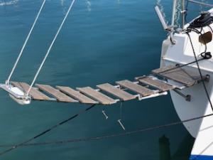

Anche io su una Fantasia 27 sto pensando a una plancetta laterale, visto che un lato è occupato; la soluzione migliore sarebbe prenderne una fissa e renderla basculante, tipo questa Questo contenuto non e' visualizzabile da te Ospite. Se vuoi vederlo, REGISTRATI QUI . A me sembra che basterebbero due cerniere robuste e due cavi in acciaio o addirittura dyneema, ma Osculati me lo ha sconsigliato. In fondo le barche recenti hanno la poppa apribile con un meccanismo simile. Cosa ne pensate ? In alternativa come modello fisso di dimensioni ridotte ho visto questa Questo contenuto non e' visualizzabile da te Ospite. Se vuoi vederlo, REGISTRATI QUI . E ci vorrei abbinare questa scaletta Questo contenuto non e' visualizzabile da te Ospite. Se vuoi vederlo, REGISTRATI QUI . Sto aspettando considerazioni dal fornitore se abbinabili

Lo specchio di spoppa è uguale. Toglierei il supporto motore, avendo entrobordo un altro motore non serve. Sul web ho visto che qualcuno ha prolungato lo specchio di poppa con una struttura in resina, modificando anche la timoneria. Beh io non sarei così drastico, farei una plancetta tutta poppa ripiegabile in due sezioni, che abbassate si agganciano.

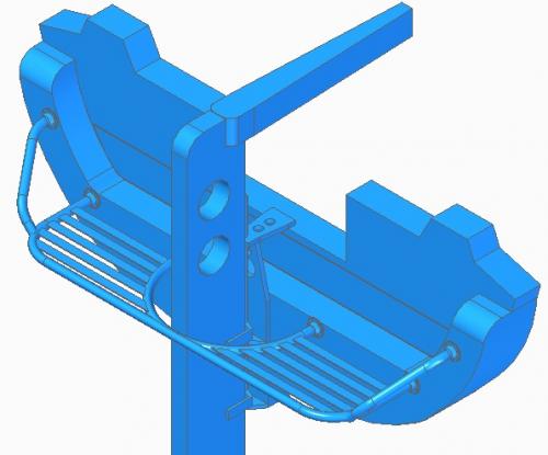

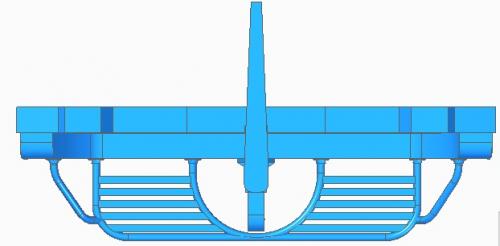

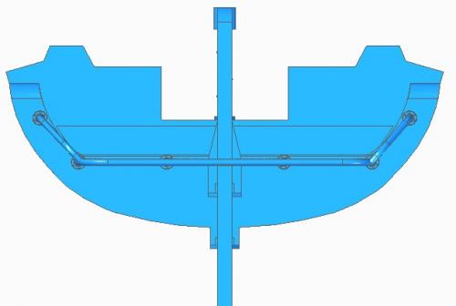

Io farei qualcosa del genere, che ne pensi?
