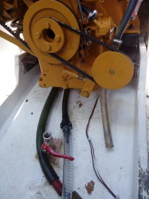

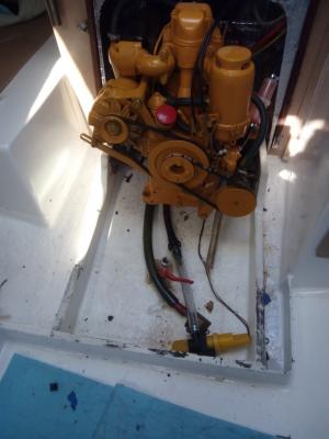

ciao, magari un aiuto visuale può essere meglio di tante parole.
Devi aggiungere una nuova cordina da utilizzare per spegnere il motore. (la tiri per spegnere). In una foto (quella da più distante) si vedono i due cavi che arrivano (acceleratore e spegnimento). Nella foto più nel dettaglio si vede dove si collegano i due cavi.
Scusa per la qualità ma non sono foto scattate apposta, le ho prese dal book fotografico dei lavori che ho fatto in barca.
grazie infinite dei consigli, cordina di freno di bicicletta o filo d'acciaio.

ciao, la cordina di destra è l'acceleratore e quella di sx spegnimento?
dovrò fare una piastrina di supporto per tenere i fermi dei cavi, hai portato il cordino fino al monoleva o basta uscire dal coprivano motore.
Grazie geremia
