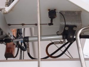

Buongiorno a tutti, ho un tubo dell' autopilota che si è con il tempo crepato e ha iniziato improvvisamente a perdere copiosamente olio. Conoscete un sistema per bloccare temporaneamente la perdita e permettermi di viaggiare per un po'? I tubi in questione sono questi:

Si è crepato sulla crimpatura? Se si togli la crimpatura sfila il tubo dal portagomma tagli il tubo sulla crepa lo innesti e lo blocchi con delle fascette stringi tubo. Se si è rotto in mezzo dovresti trovare un pezzo di tubo da infilarci dentro e strimgere sempre con fascette. Ultima possibilità se il tubo è duro un pezzo di gomma stretto con fascetta sulla crepa.

I tubi dove passa l'olio sono per definizione ad alta pressione, i terminali non hanno i portagomma e non si giuntano assolutamente con le fascette. Se i tubi perdono devono essere sostituiti con tubi idonei che vengono crimpati a misura, tale operazione viene svolta dalle officine meccaniche attrezzate. Ovviamente devi informarti nella tua zona chi è in grado di svolgere tale operazione.

Quindi niente riparazione di fortuna ( e niente autopilota per un po'). Adesso ha la barca mio figlio, speravo sabato quando rientra di sistemarla alla meglio, ma forse è meglio che sabato provi a smontare i due tubi per farmeli rifare. Poi dopo averli sostituiti devo rimettere l'olio e togliere l'aria. Immagino basti muovere il timone? Si mette l'olio da quella vite posta sopra il piccolo serbatoio sopra l'attuatore? L' autopilota è un NKE

(19-08-2020 14:21)AleSail Ha scritto:  I tubi dove passa l'olio sono per definizione ad alta pressione, i terminali non hanno i portagomma e non si giuntano assolutamente con le fascette. Se i tubi perdono devono essere sostituiti con tubi idonei che vengono crimpati a misura, tale operazione viene svolta dalle officine meccaniche attrezzate. Ovviamente devi informarti nella tua zona chi è in grado di svolgere tale operazione.
Hai perfettamente ragione sulle fascette ma non è vero che tutti i tubi ad alta pressione siano crimpati con attrezzature speciali; esistono terminali speciali che possono essere innestati nel tubo semplicemente avvitando una ghiera conica con due chiavi inglesi e tengono bene.
Inoltre tutti i terminali hanno necessariamente un "portagomma" ma si tratta di portagomma (o nippoli) che, come implichi giustamente, non sono fatti per essere utilizzati con le normali fascette.
Solo per rimedio temporaneo in condizioni di emergenza, diciamo che forse proverei con due fascette.
Scusami la pignoleria!!!!
(19-08-2020 15:28)Canadese Ha scritto:  Poi dopo averli sostituiti devo rimettere l'olio e togliere l'aria. Immagino basti muovere il timone? Si mette l'olio da quella vite posta sopra il piccolo serbatoio sopra l'attuatore?
Spurgare un impianto oleodinamico non è sempre una cosa banale. A parte rabboccare il serbatoio principale, in genere ci sono delle viti di spurgo da aprire posizionate in varie parti dell'impianto.
Se sei fortunato ce n'è solo una dalle parti del cilindro attuatore ma l'operazione richiede un po' di attenzione. Sono sicuro che su youtube trovi indicazioni utili; ti consiglio di dargli un'occhiata.

Un officina meccanica specializzata mi ha rifatto i tubi in 5 minuti. Me ne costruiti due con doppia maglia di acciaio, la differenza di costo era poca solo un millimetro o poco più più larghi di diametro. Costo totale trenta euro.
Ieri li ho sostituiti, per spurgare ho soltanto mosso il timone da una parte all'altra tantissime volte rabboccando piano piano l'olio. Non ho allentato niente. Ho dovuto resettare la centralina Nke e pur non provandolo in mare sembra però adesso funzionare.
È la seconda volta che cambio questi tubi e 4/5 anni fa anche l' attrezzista che mi fece il lavoro se ricordo bene, preferì non toccare niente del cilindro di azionamento per timore che le viti (nippoli? ) magari ossidate si rompessero. Quella volta i tubi erano ancora funzionanti me li cambiò per sicurezza in occasione di un lavoro fatto all' attuatore che si era bloccato.

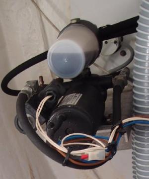

Sono andato a cercare le caratteristiche di una pompa Raymarine per autopiloti e danno 50 bar cioè 50 atmosfere. Poi ho visto anche che la pressione tipica di un impianto oleodimanico è tra due e quattro volte questa.
Direi che è abbastanza per far saltare un tubo con normali fascette dato che, per esperienza, se mando più di 7 atmosfere nei tubi di irrigazione del mio giardino succede abbastanza casino!

Quella pompa e quell'attuatore mi sembrano uguali ai miei. Dovrebbero essere quindi della Lecomble & Schmitt. A inizio anno ho sostituito tutti gli oring dell'attuatore che perdeva olio e per precauzione dopo 20 anni di servizio, le spazzole al motore. Mandai una mail in Francia e mi hanno risposto alla velocità della luce dandomi i codici dei pezzi di ricambio e contattando loro stessi il rivenditore Italiano. I pezzi costicchiano (se non ricordo male oltre 300 euro) ma l'assistenza e l'attenzione al cliente dimostrata da azienda costruttrice e rivenditore italiano li ripagano tutti.
https://forum.amicidellavela.it/showthre...ght=pilota
Per la sostituzione dell'olio nel circuito credo di ricordare che ci sia in rete un video esplicativo della Lecomble ....
I tubi invece nonostante l'età erano ancora in ottime condizioni. Solo le crimpature erano un pò ossidate e son state ripulite e verniciate a zinco.
