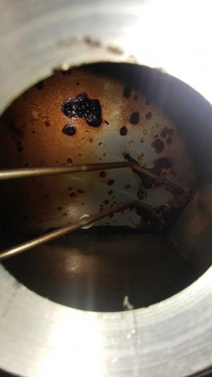

Francamente il FASTOL non lo uso piu' dopo che con l'AZ mi si inchiodo' un iniettore.
Mi è sempre rimasto il sospetto che le morchie polverizzate non facciano bene e a maggior ragione ( :smiley30:credo Smiley30) visto che nel mio serbatoio ci sono alcuni grumi calcificati.
PS: notare che nel 2014 il precedente proprietario aveva messo benzina nel gasolio e per questo il serbatoio fu svuotato con annessi e connessi compreso sbloccaggio iniettori ( riporto da fattura ereditata con la barca).
Cosa diversa è il biocida Green Star Diesel Bio Killer che sto usando sempre
