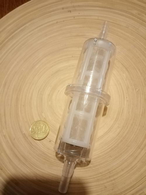

Buonasera, condivido la mia esperienza:
Ho una barca a vela Bavaria 30 Cruiser del 2005 con motore volvo md2020 ed abito a Pisa.
Tempo fa mentre facevo un giro a motore da solo, navigavo a 2000 giri, nulla di particolare, poi ho voluto dare un po più di gas ma non andava oltre quei 2000 giri. Sono rientrato al rimessaggio e giorni dopo ho sostituito i filtri decantatore e quello che si trova al motore (una cartuccia), provato nuovamente fermo all'ormeggio tenendo il motore a 2500 giri alternava per pochi secondi 2500 poi scendeva a quasi 1000 giri per poi risalire gradualmente a 2500 giri e continuava così. Ho provato a far aspirare il gasolio da una bottiglia ed andava bene. A quel punto pensando fosse la pompetta ac che non riusciva ad aspirare sufficientemente il gasolio dal circuito, l'ho sostituita. Purtroppo alla prova con il circuito ricollegato il problema si è ripresentato.
Ultima cosa da controllare era rimasto il rubinetto che si trova all'interno del bagno, l'ho smontato ed effettivamente era parzialmente ostruito dalla "morchia" nera risucchiata dal serbatoio.
Dopo tale pulizia è andato tutto bene.
Alla luce di quanto accaduto avrei pensato di montare un filtrino trasparente (allego foto) alla uscita del serbatoio Cosa ne pensate ? avete consigli ? non ditemi di smotare il serbatoio e pulirlo perchè sarebbe un lavorone.
Saluti e buon vento
Vincenzo Pignieri
Io lo misi, comodo, prendilo da gasolio e ben grosso, consiglio i rivenditori di trattori.
Io l'ho fatto tanti anni fa e lo rifarei. Il filtrino non può filtrare un grosso quantitativo di morchia, ma ti offre un punto di controllo. Io l'ho messo in un gavone e ogni tanto gli dò un'occhiata. Se comincia a sporcarsi vuol dire che c'è un problema nel serbatoio.
Ho un Bavaria 40 a Livorno. Se mi vieni a trovare ti faccio vedere il filtrino messo ormai da diversi anni e anche come pulire il serbatoio con un minimo di attrezzatura.
Sono barche con impianti carburante simili e interventi quindi replicabili.

Anche io l’ho messo, ne ho sempre almeno uno di ricambio e ho messo anche due valvole a “Y” sulla mandata e sul ritorno gasolio per eventualmente escludere il serbatoio ed utilizzare una tanica

L'ho già chiesto altrove, ma non mi sono convinto.
Lo sporco può intasare:
a. il rubinetto di uscita dal serbatoio
b. il tubo, nel tratto che va dal serbatoio al Racor (da lì al filtro gasolio+iniettore no problem)
Il filtrino, se messo subito dopo il rubinetto, può risolvere il secondo caso, ma non il primo.
Magari sbaglio (correggetemi in caso), ma la mia impressione è che sia molto più facile che avvenga il caso a., ed in tal caso il filtrino non serve a niente, A MENO CHE non lo si usi per accedere al tubo per soffiare indietro lo sporco nel rubinetto. Resta da gestire la pressione del gasolio in . il serbatoio contiene molto gasolio, essa non è facilmente contrastabile a bocca.....
Poichè leggo un pò tutti concordi sulla bontà di questa soluzione, dove sbaglio?
Vi ricordo che nel vano motore tutti i collegamenti gasolio devono essere ignifughi quindi metallo o tubo in gomma omologato. Il filtrino non lo è, quindi meglio vicino al serbatoio se il serbatoio è fuori vano motore
Sui Bavaria 40 e 44 abbiamo il serbatoio con il tubo di mandata che fa un ampio loop prima di arrivare al rubinetto a paratia. Impianto a norma CE.
Il filtrino lo abbiamo installato tagliando il tubo del loop all'altezza del fondo serbatoio.
Se arriva sporco si vede e si cambia in pochi minuti. Non viene interessato il rubinette e il resto dei vari tubi e filtri.Sul mio D2 55 non serve neanche spurgare, parte subito.
Se si intasasse il pescante, facile staccare il filtrino e soffiare nel metro di tubo per provare a disostruire.

Montato filtro trasparente all'uscita del serbatoio non ha creato nessun problema,ancora oggi è bello pulito.
Provo a rispondere a Jacques, se il rubinetto passaparete è montato sul serbatoio e quindi è posto prima del tubo su cui installeremo il filtrino, il rubinetto o il suo nipplo si intaseranno inesorabilmente, se il rubinetto può essere posto dopo il filtrino non si intaserà più, ma attenzione al nipplo passaparete sul serbatoio che essendo una strozzatura continuerà ad intasarsi.
Io per ovviare al problema fungo e mucillagini, cerco di introdurre gasolio pulito, ho aumentato il diametro dei tubi di pescaggio, ho raddoppiato la linea di aspirazione dal serbatoio al pre filtro, creandone di fatto una di scorta da attivare mediante valvola a sfera e prima di salpare controllo il regolare flusso del gasolio della linea in uso ( e di quella di scorta) guardando il flusso nel filtrino trasparente ( uno per linea) che ho installato subito dopo i nippli passaparete del serbatoio.
