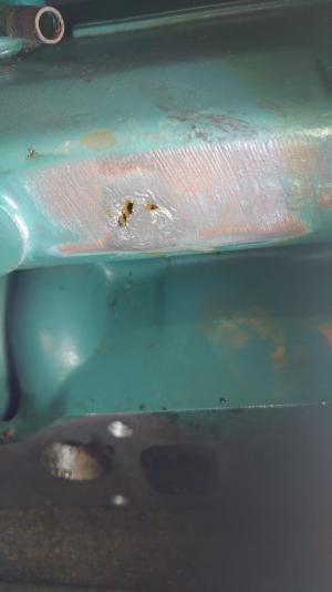

A giugno 2017 si spappola il riser del mio MD 22 L-A e dietro suggerimento del mio mecca di allora faccio montare un riser in acciaio inox anche perche' l'originale costa un botto.
Tutto ok fino a 15 gg fa.
Come si puo' notare dalla foto la scatola del fascio tubiero si è bucata.
Prima domanda:
Sara' mica che se ci sono 2 metalli diversi il piu' debole cede?

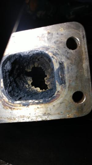

Seconda domanda:
Possibile che il riser sia gia' cosi' occluso in 3 anni dopo circa 500 0re di moto?
Voi ogni quanto tempo fate la pulizia del fascio tubiero / riser? Il manuale volvo non lo contempla neppure nelle operazioni biennali.

A me si è bucato anche con il riser originale, anche se il buco era tra il collettore di scarico e la camera sottostante del liquido di raffreddamento. In pratica il liquido finiva nella marmitta e se continuavo a provare a riempirlo rischiavo di allagare anche i cilindri.
Probabilmente era una corrosione già in atto, devo adottare la soluzione suggerita dall'AdV orteip di mettere una piastrina di alluminio sacrificale tra scambiatore e riser.
In pratica hai scambiatore-guarnizione-piastrina-guarnizione-riser

Un buco in quella posizione è preoccupante... (anche se con la foto del solo particolare non mi rendo conto bene il punto esatto dov'è).
Io come scrissi in alcuni post ho una mia teoria al riguardo e cioè che la corrosione sia provocata, o perlomeno favorita, dal ritorno indietro nello scambiatore di schizzi di acqua di mare, questo succede dopo che il riser si intasa non facendo scorrere bene l'acqua verso l'uscita e succede anche per la forma anomala di alcuni riser inox che non tengono conto di questo semplice concetto, io infatti mi feci fare dalla Sermar una versione modificata su mio disegno. Una controprova di questo è la testimonianza di alcuni che con riser originali tenuti in ordine non avevano nessuna corrosione nello scambiatore.
Io personalmente ho messo anche la piastrina suggerita da orteip ed in più ho anche rivestitouna parte del collettore sullo scambiatore con resina per alta temperaura così da limitare il contatto con l'acqua salata.
Attenzione che la piastrina associata alla forma non perfetta del riser inox (quello della Sermar rispetto all'originale ha un angolo leggermente più ampio) ha un ingombro un po' maggiore e quindi nel mio caso (Oceanis 381) ho dovuto fare delle modifiche perchè il riser toccava nello sportello provocando fastidiosissime vibrazioni.

Il mio in inox dopo circa 500 ore era praticamente pulito.
Lasci il motore al minimo per lungo tempo?
Alla luce del risultato pensavo di allungare la pulizia del riser e fascio tubiero a 700 ore circa.
La corrosione purtroppo l’avresti avuta comunque in quanto il riser in acciaio al carbonio/ ghisa originale ha un potenziale molto diverso dall”alluminio con cui è costruita la cassa del fascio tubiero/collettore di scarico.
Come ha detto giustamente l’amico Jarife, la corrosione la avresti avuta lo stesso ed aggiungo che con il collettore originale di ghisa sarebbe stata maggiore ed anche più veloce. Per questo infatti che a seguito della mia iniziale esperienza, ho studiato insieme ad esperti (ingegneri elettrochimici) l’interposizione fra scambiatore e riser di una piastrina sacrificale di alluminio adottata poi da tutti gli altri che hanno letto quanto ho riportato qui sul forum. (l’ideale sarebbe stata di zinco ma sarebbe durata poco e ci sarebbero stati più problemi per farsela fare). .
Detto ciò, è doveroso aggiungere che comunque la corrosione ce la avresti anche per la differenza di materiale fra lo scambiatore di calore che è di alluminio ed il blocco motore che è sempre di ghisa ma in ogni caso, le corrosioni dovute dalla differenza di materiale fra lo scambiatore ed il blocco motore o il riser, queste sarebbero sempre localizzate nel punto di contatto fra i materiali diversi e non nel fascio tubiero ben distante quindi, nel tuo caso, personalmente non ritengo che il tuo problema sia il buco vero e proprio e che risolvi con poche decine di euro portando lo scambiatore in un’officina di rettifica dove ti fanno una semplice saldatura ed hai risolto.
Nel tuo caso specifico e sempre personalmente ritengo che il problema dipenda invece da una potenziale dispersione che hai sul motore, che dovresti ricercare e che dovresti eliminare e tanto per, ti racconto due mie esperienze.

I depositi nel riser potrebbero essere causati dal troppo fumo (comsuma olio?) e favoriti da eccessiva temperatura (a che temperatura si stabilizza il tuo sui 2000-2500 giri?)
A me sono sembrati composti da un mix di depositi carboniosi dello scarico e calcare, ed i depositi di calcare aumentano con la temperatura.
Cito nozioni scolastiche:
"Un aumento della temperatura dell’acqua provoca il liberarsi di parte dell’anidride carbonica (che essendo un gas è sempre meno solubile man mano che la temperatura aumenta), con conseguente sbilanciamento dell’equilibrio precedente. La reazione chimica fa si che per ripristinare l’equilibrio, altra anidride carbonica venga prodotta, trasformando pertanto i bicarbonati di calcio e magnesio in carbonati di calcio e magnesio, sostanze poco solubili e che tendono a precipitare formando l’incrostazione chiamata calcare."

Ti hanno indicato i due problemi principali di creazione dei depositi:
- Motore tenuto sotto il suo regime di crociera (66-75% dei giri max di solito)
crea depositi carboniosi, e direi che quando sei a 1500-1800 ricadi in questa casistica;
- Fascio tubiero incrostato o intasato da residui (palette girante o altro tirato su e non filtrato) che porta a far passare poca acqua marina, questa esce molto calda dal fascio tubiero e nel riser facilmente vaporizza e deposita i residui salini.
Per verificare anche il secondo caso metti una mano sotto l'acqua di scarico all'esterno, non deve scottare dovrebbe essere poco più che tiepida.

Eppure.... Nonostante il 70% della sua potenza corrisponda a 2100 Rmp ed il 75% a 2250 Rmp; Il mio Volvo D2-55B sono ben 16 anni e qualche mese che con le sue 2750 ore sulle spalle ed i suoi 2,8 Lt/H di consumo ha girato e continuerà a girare sempre e soltanto a 1800 Rmp fissi di crociera. Che il tragitto sia di poche o molte miglia, che il mare sia mosso, molto mosso o calmo, da quando l'ho presa nuova ed ogni volta che ho usato il motore non ho mai superato questa andatura se non per qualche decina di minuti due o tre volte l'anno.
Eppure.... Quando quattro anni fa quando ho smontato il riser originale trovando lo scambiatore corroso, salvo un pò di foligine ed un pò di corrosione anche lui, il riser comunque era pulito ed anche quando, dopo averlo sostituito con un riser di acciaio installandolo con interposta una piastrina sacrificale di alluminio, l'ho rismontato ad ogni stagione successiva per testare lo stato e la conseguente durata della piastrina, l'ho sempre trovato pulito e nel caso del riser in acciaio ho trovato anche meno fuligine.... Bho ma per me squadra che vince non si cambia....

E prendi tutti i giri del motore con la manetta al massimo? Da come descrivi la situazione sembra che tu abbia l'elica un po' carica e quindi vai a ricreare il corretto carico del motore a giri più bassi, in questo modo le temperature d'esercizio dei gas di scarico sarebbero rispettate ed i depositi carboniosi evitati.
(09-09-2020, 18:30)clavy Ha scritto: E prendi tutti i giri del motore con la manetta al massimo? Da come descrivi la situazione sembra che tu abbia l'elica un po' carica e quindi vai a ricreare il corretto carico del motore a giri più bassi, in questo modo le temperature d'esercizio dei gas di scarico sarebbero rispettate ed i depositi carboniosi evitati.
L’elica tripala fissa, originale, che rispetta le specifiche indicate nella documentazione del motore (diametro 17” passo 15”), per altro fornita alla Bavaria dalla stessa Volvo insieme allo stesso motore non risulta affatto carica.
Ti assicuro che il motore prende regolarmente tutti i suoi giri, cosa che puntualmente verifico ad ogni stagione con la prova a mare che segue il tagliando, i controlli e la manutenzione che faccio .:
Mi spiace ma i depositi carboniosi si formano sia a regimi bassi che alti e lo fanno solo quando in queste condizioni il motore sforza bruciando più combustibile di quello normalmente richiesto per mantenere quel dato regime oppure se le tarature della pompa non sono regolari. Quello che dici in merito alla formazione dei depositi a bassi regimi seppur informazione largamente diffusa solo per sentito dire, comunque non è errato ma non è neppure legato ai soli regimi bassi ovvero: quando un motore gira a regimi bassi tende a formare molti più depositi carboniosi ma solo perchè a quei regimi quasi sempre sforza maggiormente. Se il motore ha le regolazioni della pompa ben fatte ed il motore gira pieno e costante, puoi state tranquillo che questi depositi non si formano con forchette di regime così minime di 3/400 giri motore al di sotto di quello di crociera. Al contrario, se un motore è sottodimensionato oppure non ha l’elica giusta (entrambi le cose largamente diffusa nel mondo delle barche) ovviamente la formazione dei depositi è ampiamente maggiore in proporzione a quanto minore è il regime dove la diminuzione del regime aumenta in proporzione gli sforzi del motore.
Di fatti e per esempio: non è raro che quando si cambia un’elica a pale fisse con una a pale abbattibili, a parità di regime di crociera i consumi aumentano notevolmente anche se il passo delle eliche è lo stesso.
