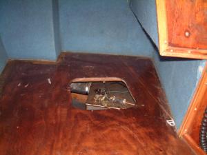

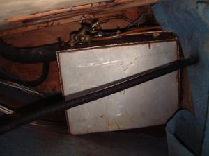

Anche io l'avevo sotto la cuccetta di sinistra, togliendo il materasso, c'era una piccola apertura con un "tappo" in legno
qui una foto dall'interno del gavone, guardando da poppa a prua.
spero possano esserti utili.
ciao!
