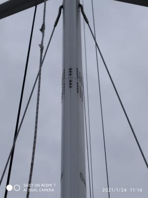

Buona sera a tutti , vorrei sapere se è normale per un Bavaria del 2001 avere sull'albero una giunzione del genere.
Se non si vedono ne l'immagine ne l'allegato vi descrivo la "cosa"
Subito dopo le crocette l'albero è giunto con una serie ordinata e numerosa di rivetti
Sembrerebbe giuntato; probabile che ci sia un'anima interna

Si tratta di un albero giuntato ovvero mancionato. Lo facevano molti anni fa. In pratica segavano l'albero per trasportarlo meglio oppure volevano creare un piano velico maggiorato. Internamente vi è un profilato di minor diametro collegato assemblato con rivetti. Alcune barche di Barberis lo avevano

Dentro c'è il mancione come ti hanno già detto, un pezzo dello stesso profilo tagliato di 2/3 mm. a poppa per farlo passare dentro, metà da una parte e metà dall'altra, neanche tanto lungo perchè altrimenti non puoi imbananare l'albero che resterebbe troppo rettilineo in quel punto.

Gli attacchi amartelletto della selden sono ottimi, molto doversi da quelli che usano gli alberai francesi e italiani, in tanti anni mai visto un problema, come nemmeno nella giunzione del profilo, a parte il peso e la rigidità a flessione in quel punto
Alcuni di questi sul mio albero sono lí da 40 anni, ed hanno navigato, e fatto la barcolana dei 50kn.

Oltre è normale mancionare. Il mio albero (vecchio Canclini) che è di 11,20 è anche lui mancionato.

Per i vecchi alberi Italiani il problema non era il trasporto ma la lunghezza delle vasche di anodizzatura

Dai vari interventi deduco che quel taglio dell'albero qualche anno fa, era ordinario per alcune necessità tecniche.
Aggiungo che al porto ho notato che un Bavaria 40 e un'altro 37 avevano lo stesso intervento sull'albero, questo mi fa pensare che non è un . no ?Smiley3

L'albero non lo tagliano ma lo allungano con altro pezzo di estruso.

Se non sbaglio anche i vecchi Wauquiez hanno l'albero in due pezzi rivettato.
Non ne mi piaccia tantissimo come soluzione, non tanto per la robustezza quanto per la rigidità in quel mezzo metro.

Comunque di solito gli alberi di serie vengono mancionati quando devono essere trasportati con le barche dal cantiere ai dealer, dove vengono assemblati ed armati, in modo da non dover organizzare due trasporti distinti.
