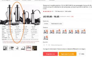

Avete un trucco per svuotare i serbatoi rapidamente? Nella mia anche se apro tutti i rubinetti ci mette una vita... I serbatoi sono sotto il galleggiamento, con un sifone dovrei farlo con la barca tirata sù. Pensavo quasi buttar tutto in sentina e pompare fuori, almeno va più in fretta. ?

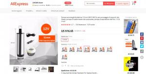

stufo di passare le ore a svuotare ho acquistato questa e con un bel tubo lungo scarico fuori bordo ... poca spesa tantissima resa

lorenzo.picco 12l/minuto non è molto diverso da una normale autoclave. La mia mi sembra sia addirittura 18 l/min. Sicuro alla fine sia più veloce?
32 l/h ...
