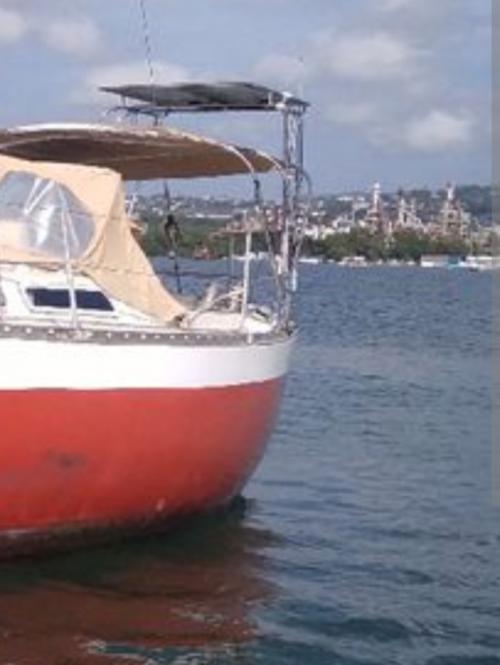

Se vai su rollbar osculati al messaggio 23 vedi la foto di quello montato sulla mia barca, pratico economico e fài da te

interessante! ma è un gladiateur quello della foto?

Qui un esempio di un altro gladiateur
(17-11-2023, 15:44)bartolo.antonacci Ha scritto: interessante! ma è un gladiateur quello della foto?
si è un gladiateur!

Non ho il bimini ma alla fine ho proprio fatto cosi appoggiato un montante sul pulpito e un montante appoggiato in coperta. Dai montanti sulla coperta passano i cavi all'interno del tubolare, ed escono in alto sul traverso.
Ha tenuto venti a 40nodi in navigazione quindi la mando per buona...
Debbo dire che è venuto molto verosimile al . trovare una foto..
Perche parli di infiltrazioni?
