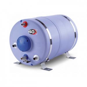

Buongiorno a tutti, ho una perdita dal boiler in uno dei raccordi vicino alla valvola rossa di sfiato.... è successo a qualcuno?...se avete risolto mi fate sapere come?

Sulla mia, la perdita che io pensavo essere ad uno dei raccordi era invece dovuta a un foro creatosi sul serb inox all’attacco del raccordo, probabilmente per galvanica ... smontato serb, portato a saldatore, saldato, montato, ok

Grazie mille, smonterò anch'io, ancora una domanda scusa, quando smonti meglio svuotare tutto il serbatoio?

devi svuotare
1- linee calda e fredda
2- entrata e uscita acqua motore
probabilmente il guasto dipende dalla valvola di protezione e ritegno da smontare e revisionare/sostituire
