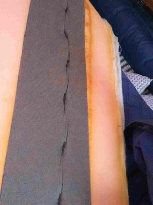

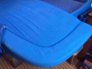

devo togliere il coprimaterasso per lavarlo.
ha delle sagomature fatte con specie di bottoni tirati sul retro (foto 1, 2, 3).
come fare a togliere ed a rimettere ?
quando li rimetterò si manterrà la forma?

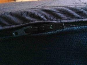

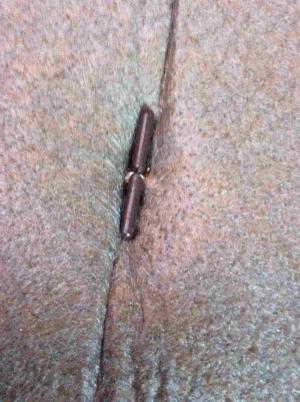

Domanda 2)
le cerniere su lcuni coprimaterasso sono bloccate (foto 4).
come fare per riaprirle senza forzarle e romperle (ne ho già rotto una) ?

Domanda 1)
Risposta 1) con un uncinetto di quelli un po' più grossi da lana: lo fai passare nel buco, agganci il filo, lo estrai e riposizione quella barretta. Torna tutto perfettamente in forma. (facevo così su una precedente barca che aveva esattamente quel sistema)
Domanda 2)
Risposta 2) Lubrificante a secco di teflon, come quello che si usa nelle canalette delle vele per favorire la salita. Quando le richiudi, ancora meglio sarebbe passarci una saponetta di paraffina, come si fa con le mute subacquee.
Se sei a Roma, c'è una vera e propria "Clinica delle chiusure lampo" che ti potrei consigliare per i casi più gravi
