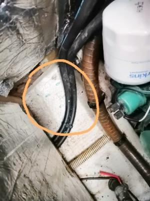

Dopo che mi hanno fatto " revisione totale impianto di raffreddamento " Smiley59causa buco cassa scambiatore e richiuso il tutto noto di tanto in tanto delle goccioline di antigelo sempre in quel punto.
Non riesco a capire da dove vengano.
Qualche idea?
.jpg   IMG_20210329_095237.jpg (Dimensione: 65,19 KB / Download: 97)
Hai vaso espansione acqua raffeddamento oppure un tubicino trasparente che esce dal collarino sotto il tappo radiatore?
Il tappo radiatore è ben avvitato e la sua molla funziona?
(11-04-2021, 19:06)stravento96 Ha scritto: Hai vaso espansione acqua raffeddamento oppure un tubicino trasparente che esce dal collarino sotto il tappo radiatore?
No vaso ...tubicino appena cambiato. Sotto questo non ci sono tracce di scolo.
Tappo nuovo e ben avvitato
Non è che in cima a quei due tubi neri nella foto c'è una fascetta non stretta bene? Liquido cola dietro tubi e sulla curva cade giù??
