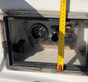

@essebibi Purtroppo no, ho solo la chiave di avviamento con tre posizioni, due orarie (riscaldamento e accensione) e una antioraria (non ho idea a cosa serva), una spia che non funziona più, la chiave staccabatterie e una leva nera che non so a cosa serva. Il precedente proprietario non ne era a conoscenza anche lui... Allego il mio quadro in foto.
Bon a posto, prima assicurati di riuscire a scaldare le candelette, poi facci sapere come parte.
in alcuni quadri di avviamento la posizione antioraria è proprio quella del preriscaldo candelette. Prova così ti togli il dubbio il primo scatto orario è il quadro acceso, il secondo il motorino, le candelette sono lo scatto, con ritorno automatico, in senso antiorario. altrimenti avresti le candelette sempre accese. la spia sembra quella della ricarica dell'alternatore, se non si accende è possibile che l'alternatore non carichi, nel senso che se si fulmina la lampadina non passa la corrente di eccitazione del regolatore. dovrebbe accendersi quando accendi il quadretto e spegnersi quando il motore si avvia e l'alternatore inizia a caricare, se l'alternatore è "stanco" devi accelerare un po' perché inizi a caricare e si spenga la spia.
Grazie per la spiegazione. Quindi se ho ben capito, accendo il quando (1 giro orario) e poi torno in antiorario e attendo 20/30 secondi per le candelette. Poi parto con l’avvio. Provo e vi faccio sapere. La lampadina in effetti non si accende ... provo a smontare e vedere se è fulminata. Ma secondo te, la leva nera che si può solo tirare è come lo starter di una volta sulle auto ?
Confermo. In un vecchio Farymann avevamo la posizione antioraria per il preriscaldamento. Il quadro era tutto diverso nel nostro caso. Anche io nel comet ho un bottone nero che "mi avanza" se scopri cosa è fammi sapere 19
@Sergiot75 Non ci dovrebbe essere bisogno di accendere prima il quadro. prima giri in senso antiorario per x secondi per riscaldare le candelette, poi accendi il quadro e fai l'avviamento la leva non dovrebbe essere l'arresto motore?

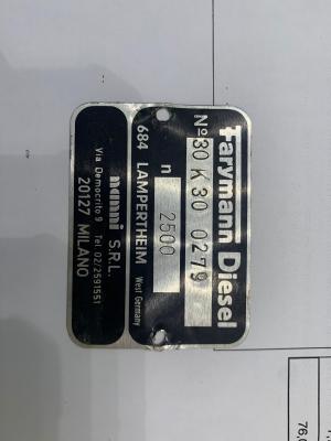

Se veramente è un K30 allora non ha candelette. Puoi postare una foto della targhetta del motore?
Il K30 non ha candelette. La chiave (almeno sulla mia Comet 770) ha 4 posizioni:
1. Chiuso
2. Destra - Alternatore sotto tensione / carica, accesa la ventola dello svuotamento aria vano motore
2+ Accensione del motorino
3. Sinistra - posizione alternatore sotto tensione, ventola chiusa.
La ventola da me si trova montata sulla paratia del gavone posteriore a sinistra. La "spia" su a destra e la spia dell'alternatore, deve essere accesa se il motore e' spento o sul minimo. La corrente in teoria non serve al motore, lo puoi accendere anche senza chiave con la manovella. Prepari le leve e levette "del gas" e dell’arricchimento, giri e premi l'alzavalvole e lo tieni premuto, con l'altra mano con la manovella dai giri al motore (al volano). Quando hai raggiunto il numero di giri sufficiente, molli la levetta del alzavalvole, il motore prende e la manovella salta fuori. L’interruttore nero in meta non lo uso mai, serve per accendere la luce dei comandi, se non sbaglio La leva giù a sinistra e' molto importante con il motore freddo, d'inverno: "Dai gas" e se la tiri fuori, attivi l' arricchimento del carburante ed il motore prende subito. Subito dopo cali la leva del numero dei giri verso il minimo, la levetta dovrebbe staccare automaticamente, se no, la premi giù. Se resta attivata fuma nero. Il dispositivo dovrebbe essere descritto nel manuale che ti ho mandato, ma e' in tedesco.
@Butler Grazie per l’info ecco la targhetta.
Il tuo motore e' della serie successiva al mio (29K30). No. Il motore non ha candelette, a destra o sinistra e' indifferente per il motore (almeno il mio con un quadro simile), la differenza sta solo nella ventola. Se fa freddo: Con il motore spento: prepari la manovella del gas dando la leva a sinistra oltre la meta, tiri la levetta dell'arricchimento fuori, dai un colpo di motorino e il motore prende quasi subito. Appena ha preso i giri, cali la leva del gas sul minimo stabile e controlli la levetta dell’arricchimento, la premi giù. Se segui i cavi, vedrai che l'altra parte del cavo di questa levetta finisce sulla pompa Bosch o vicino.
