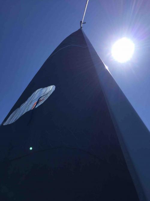

Ciao a tutti. Ho notato che con arie leggere, e solo su mure a dritta, la penna in alto non ruota completamente e con poca aria il fiocco ha quella concavità sulla caduta prodiera. Con tanta aria riesce a ruotare tutto. Mollando la drizza un po migliora. Il fiocco si avvolge in senso orario. Risolvo inserendo sulla penna un grillo torto?

Se mollando drizza ruota probabilmente hai attrito sulla girella che si blocca: lavaggio e controllo, poi non esagerare nel tendere la drizza.

Quello non è un fiocco ma un sacco di patate.

E' una gran bella vela, twaron filmless, ma rende con aria e la foto è con 5 di reale.

(10-05-2021 11:35)carminemancone Ha scritto:  Ciao a tutti. Ho notato che con arie leggere, e solo su mure a dritta, la penna in alto non ruota completamente e con poca aria il fiocco ha quella concavità sulla caduta prodiera. Con tanta aria riesce a ruotare tutto. Mollando la drizza un po migliora. Il fiocco si avvolge in senso orario. Risolvo inserendo sulla penna un grillo torto?
Noto una piega negativa a ridosso della ralinga, sintomo che è molto cazzata di drizza (troppo per il poco vento che hai in quel momento), nonostante il filetto esterno sia in forma la vela ha quella piega negativa, non dovuta dal vento sennò il filetto avrebbe manifestato dissenso, quindi credo sia la drizza troppo cazzata.
Venendo alla penna:
- Hai un nodo sul moschettone? In questo caso fallo molto più corto, forse il nodo arriva sulla puleggia e per sua conformazione magari ti ruota il grillo e conseguente penna.
- Il grillo torto provalo, ma la testa rotante del rollafiocco dovrebbe disporsi comunque nella migliore maniera, forse non lo fa sotto tensione (come diceva Oudis magari fagli manutenzione), ma ti faccio una domanda, se da sotto muovi l'estruso con le mani, lassù poi si dispone meglio?
- Molli drizza e fai lavorare meglio sia la puleggia di testa che l'inferita del fiocco, ci guadagni due volte secondo me.

(10-05-2021 12:30)France WLF Sailing Team Ha scritto:  Noto una piega negativa a ridosso della ralinga, sintomo che è molto cazzata di drizza (troppo per il poco vento che hai in quel momento), nonostante il filetto esterno sia in forma la vela ha quella piega negativa, non dovuta dal vento sennò il filetto avrebbe manifestato dissenso, quindi credo sia la drizza troppo cazzata.
Venendo alla penna:
Si il problema è la piega negativa. Ho esagerato con la drizza per rendere il problema più visibile in foto, mollando migliora ma non risolvo. Nodo sul moschettone, lo farò più corto calando giù per l'ispezione. Drizza lascata comunque con le mani non riesco a farlo ruotare, lo fa solo il vento sui 15.
Consigli preziosi grazie.

(10-05-2021 12:35)carminemancone Ha scritto:  S Drizza lascata comunque con le mani non riesco a farlo ruotare, lo fa solo il vento sui 15.
..ecco, allora è il rollafiocco che non gira! Una bella manutenzione e sistemi tutto!

la fettuccia sulla penna forma un’asola, il grillo la deve collegare alla girella senza torcerla.
inoltre se la penna è molto “cicciosa” è possibile che prenda la forma cilindrica che ha da avvolta, se il problema è questo te ne accorgi subito quando la hai in mano senza vincoli.
Se la girella avesse difficoltà a ruotare, dovresti vedere anche i profili fino al tamburo che seguono lo stesso angolo (al netto della torsione che magari assorbono).
in conclusione...ammaina e guarda Smile

Ok, una foto artistica in controluce e non si sa di che marca sia l'avvolgifiocco.
Nel 90% dei casi il grillo su cui sono attaccate le fettucce è solidale alla girella che nella rotazione a sua volta è solidale con il profilo dell'avvolgifiocco.
Dunque o c'è un problema nella girella o c'è un banale problema su come sono state inserite le fettucce nel grillo oppure su come sono state cucite sulla vela.
Una foto aiuterebbe a capire, ma il velaio o l'attrezzista di riferimento saprebbero dire subito cosa c'è che non va.
Altro discorso, per quel poco che si vede, quella vela ha la parte dell'inferitura che è stata massacrata da una eccessiva tensione di drizza, ovviamente in rapporto alla sua struttura, ma ovviamente non si può dire se la tensione sia stata esagerata nell'uso oppure sottostimata nel progetto.

Si prossimo weekend ammaino e verifico! Grazie a tutti

Risolto. Era il nodo. Grazie Smile
