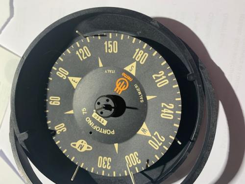

Ok, sicuramente non ne vale la pena ma per principio prima di buttare qualcosa almeno sapere che davvero non ci sia modo di ripararla. Anche se poi magari non sarà bella come una nuova. Ma vuoi mettere la soddisfazione?
Per caso si trovano le due mezze sfere di plexi per una bussola?
Grazie.
Foto 4 buon natale![Immagine: .][Immagine: .][Immagine: .][Immagine: .]

Quella bussola era costruita da Salmieri a Genova. Sul mio Comet 333 ne avevo una simile e mi ricordo di averla portata di persona da Salmieri (negli anni 90) per una riparazione.
Era un piccolo laboratorio artigianale ed il titolare me la sistemò in giornata. Immagino che oggi non esista più.
Successivamente l'ho sostituita ma conservo ancora la rosa dei venti[hide]     [/hide]
Se il problema sono solo i gusci trasparenti allora la semisfera superiore sembra solo ingiallita quindi con un prodotto per restaurare i fari delle auto tipo il kit della 3m dovrebbe tornare pefettamente trasparente. Quella inferiore se ho ben capito non è a vista quindi va solo sigillata per renderla stagna. La lampadina si può ammodernare con un led rosso e una resistenza in serie. BV
Ciao Giorgio purtroppo si è sbriciolata o trovo da sostituire o mi tocca comperare una nuova ma secondo me trovo chi me la fa.

A meno che con una botta di posteriore trovi qualcosa che ha le stesse dimensioni. Tipo la boccia con la neve dentro o simili Smiley36
Ahha è esattamente quello che spero.
Inviato dal mio CLT-L29 utilizzando Tapatalk
Oppure la faccio stampare 3d e la parte opaca la metto dentro.
