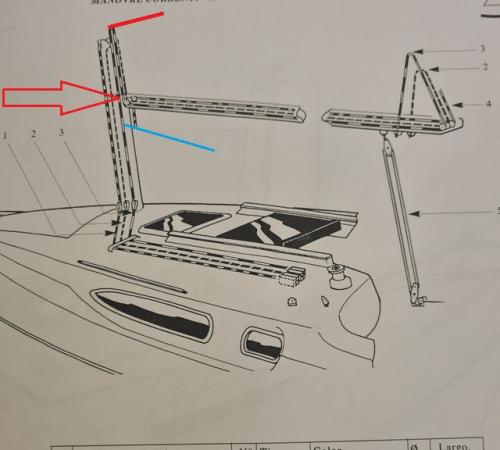

[Immagine: https://i.ibb.co/n1SQ0Cg/20210715-131306.jpg]
Questo è il circuito dei terzaroli, l'attrito maggiore sembra essere sulle brancarelle di mura.
La borosa passa dopo all'interno del boma .

Ciao Francesco,
forse sarebbe stato meglio una foto dal vero, che questo disegno.
Secondo me,il circuito del disegno, è inutilmente complicato e pone grossi ostacoli allo scorrimento !
Ti invito a continuare a cercare su questo grande Forum, su schemi del harken.
Fà Nulla ! Cercherò , nel mio piccolo di indicarti alcune migliorie !
Lascia pure che la borosa passa all' interno del boma.
Mentre la borosa sarà meglio che scenda ESTERNAMENTE al boma . !
Quando, dal pozzetto cazzi la borosa, devi ottenere che la "nuova-base" , per cosidire della prima mano sia
ben tesa !
Perciò sarà bene angolare la discesa della borosa, predisponendo un bozzello oppure un golfare. forse da fissare all' albero !!!!
Ti metto un disegno, per miglio comprensione !
Avrai necessità di effettuare alcune prove, per individuare l'angolo migliore ![hide]     [/hide]
dove indicato, in quei punti sarà certamente da migliorare.
Imvece da questo 2^ schema puoi comprendere comesi debba "angolare"
per diminuire gli attriti.
.jpg   2013107153324_terzaroli1Frecce BLU.jpg (Dimensione: 68,41 KB / Download: 178) [/hide]

Basta sostituire uno dei bozzelli a piè d'albero con un bozzello doppio, a violino, il modo lo si trova sempre. E comunque non forerei la tuga per predisporre un bozzello a piè d'albero, proprio in quella zona ci sono n-mila soluzioni per agganciarsi in qualche punto solido
La presente osservazione solo per far notare che il sistema a borosa unica se realizzato come nel disegnino della Harken con la borosa di mura che sale da un lato e scende dall'altro funziona (comunque male) solo con le rande con inferitura a ralinga; nel caso di rande con inferitura a slitte alla prima presa di terzaruoli le slitte verranno catturate dalla borosa e quasi certamente danneggiate; a maggior ragione, si faranno danni se in mezzo rimarranno le stecche e i terminali di una full batten.
Se non si voglion far danni sulla randa, le borose vanno tutte da un lato in modo che le pieghe della randa vadano tutte sull'altro senza restare catturate da quelle.
(15-07-2021, 14:36)albert Ha scritto: La presente osservazione solo per far notare che il sistema a borosa unica se realizzato come nel disegnino della Harken con la borosa di mura che sale da un lato e scende dall'altro funziona (comunque male) solo con le rande con inferitura a ralinga; nel caso di rande con inferitura a slitte alla prima presa di terzaruoli le slitte verranno catturate dalla borosa e quasi certamente danneggiate; a maggior ragione, si faranno danni se in mezzo rimarranno le stecche e i terminali di una full batten.
Giustissimo, in effetti succede, non la paranchero' più!
