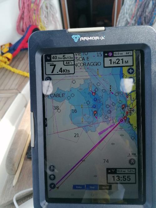

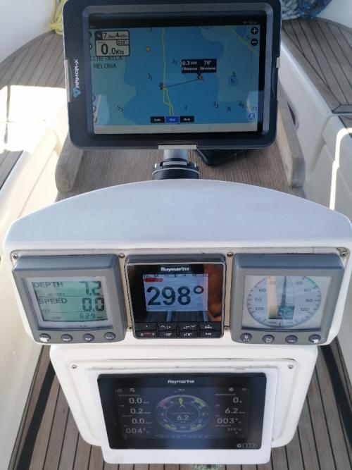

Tablet economico Samsung sm t220 8,4 pollici e presa stagna USB in pozzetto. Ev portatablet stagno Armor x

Sotto il bimini perfettamente, mma non è male anche in pieno sole. Domattina faccio una prova al sole e poi ti dico.

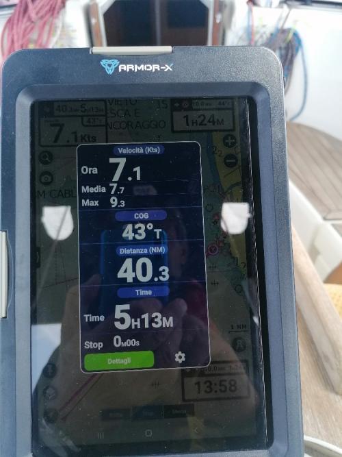

C'è, lo uso da giugno. Anche preciso, la sog con Boating corrisponde, magari con scarto di 1/10 di nodo con la sog dell Axiom Raymarine.
Samsung SM - T220 32GB 8.4 pollici

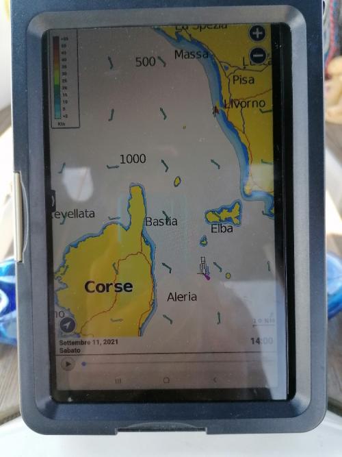

Ho installato diverse app meteo che consulto mettendo il tablet in hot spot con il telefono. Quando in hot spot con il telefono si può vedere ovviamente anche il meteo di Boating direttamente sulla cartografia.

Il meteo quando in hot spot con lo dmartphone:

Ci fai una giornata. Con mia sorpresa ha una buona autonomia. Oggi Navionics acceso dalle 12 alle 18, batteria residua 57 %
Lo ho preso su Amazon non ho trovato 8,4 pollici in negozio. Poi ne ho preso uno uguale ma 10 pollici per mia moglie dato che in estate abitiamo in una casa senza internet e utilizziamo i Tablet in hot spot con il telefono. Il piccolo in offerta circa 140 euro il grande mi sembra 170
