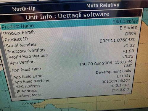

Se leggo bene dalle info di cui alle foto allegate, ho la versione software 3.22. Si tratta di un E-80.
Ho letto la procedura Raymarine per aggiornare, si tratta di scaricare il software su PC, copiarlo su Compact Flash, e poi riversare sul MFD.
Il fatto è che leggo sui forum Raymarine degli warning minacciosi di persone che con l'aggiornamento sono andati in crack, rendendo inutilizzabile l'MFD.
Penserei di rivolgermi all'assistenza Raymarine in loco, che dite?

L’ultima versione è la 5.69, sei molto indietro e proprio sull’Ais ci sono stati, nel tempo, molti miglioramenti. È parecchio che non aggiorno più i serie Classic, ma non ricordo servisse una laurea in Raymarinologia. Smiley4
Fatti fare un preventivo prima, alcuni riparatori potrebbero essere particolarmente esosi.
