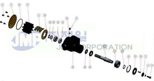

Di quella nello specifico non ho trovato schemi ma di solito quel tipo di pompe sono fatte più o meno tutte così.
Se non hai estrattori specifici, e non credo, ti fai qualcosa che vada bene. Comunque con un occhiata dopo averla smontata e aperta di solito si capisce come fare.
Se la smonti e fai foto magari si può essere più precisi.

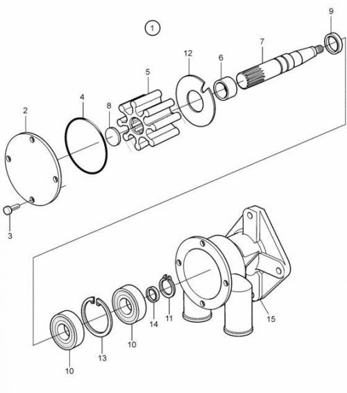

Grazie mille, sembra simile anche se alcuni elementi sembrano assenti nel mio modello, per esempio il n12 poi l'alberino è diverso
Mi sembra di capire che dopo aver tolto l'11 dovrei riuscire a sfilare l'alberino, sbaglio?

Forse questo è più simile al tuo?
Comunque si togli il c clamp e rimuovi l’albero.
