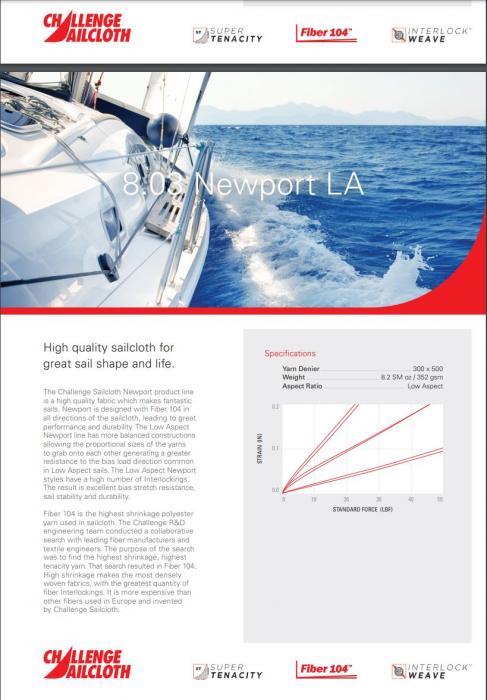

Non capisco la domanda.
Il dacron challenge 8.03 è un dacron low aspect (significa che trama e ordito sono bilanciati e dunque va bene per vele con rapporto di allungamento moderato).
Qui le caratteristiche:
Con quale altro dacron low aspect vorresti fare il confronto ??
Il Contender Fibercon Pro Low Aspect 7.46 (peso consigliato per un 33') è un'alternativa molto valida.
Comunque ti consiglio di farti spiegare le differenze dal tuo velaio (al di là della eventuale differenza di costo).
Il dacron a cui mi riferisco e il dacron newport low Aspect
(14-12-2021, 14:08)minaligiovanni Ha scritto: Il dacron a cui mi riferisco e il dacron newport low Aspect
Perciò non ho capito la domanda:
Il dacron si chiama "Dacron Newport 8.03 Low Aspect", dunque non mi sembra ci siano alternative nella richiesta.
Con cosa lo vorresti paragonare ??
Ciao albert,innanzitutto ti ringrazio per la preziosa consulenza. Il fraitendimento deriva dal fatto che due velerie mi hanno proposto lo stesso dacron utilizzando una diversa nominalistica. Ora mi è tutto chiaro. Grazie ancora
