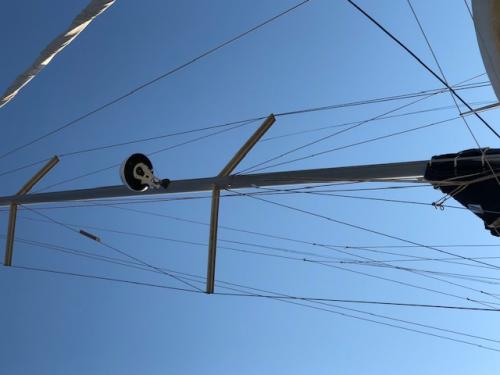

Sulla posizione dell’antenna, ovviamente dipende dalla sovrapposizione del Genoa. Io l’ho montato a proravia sull’albero e il Genoa al 140 ci struscia, se c’è poca aria devo tenerlo un po’ a collo per evitare che si punti. Tanto che nei bordi di cazzeggio strambo quasi sempre.
Probabilmente lo rimonterei di lato, ma comunque sull’albero.
Però non ho arco nè palo
