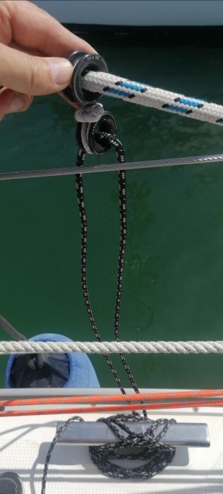

Ho utilizzato anche io la galloccia a mezza nave, facendo il barber, che tengo sempre armato nelle scotte, con due anelli alto carico uniti con uno stroppetto di dyneema da 4 mm.
Dentro un anello passa la scotta, dentro l altro un cordino da 6mm con un dormiente alla galloccia, passa 2:1 nell anello e torna alla galloccia con margind per abbittarlo della lunghezza che scelgo, eventualmente lasco se non serve il barber. Leggero d economico.

Ciao K5, ho capito che quello che hai realizzato tu è semplice ed economico….ma ho riletto tre volte la . non ho capito. Colpa mia,sicuro,ma saresti così gentile da fare una foto o uno schizzo?

Da fare con gli anelli molto meno costosi e leggeri di bozzelli apribili.
Inevitabile infilarli prima di passare il circuito
