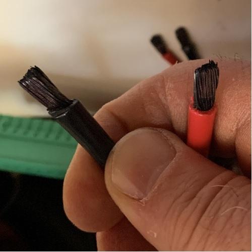

Sará capitato anche a voi di scoprire una utenza elettrica di bordo che non funziona, o peggio ancora, funziona in modo erratico senza alcuna spiegazione.
Spesso il problema é l'ossidazione del rame dei cavi elettrici, vedi immagine 1.
Questi erano i cavi di alimentazione di un pilota che ogni tanto andava in blocco segnalando problemi sempre differenti.
La barca é relativamente giovane, ha una decina di anni di un cantiere francese. I cavi non sono stagnati, difficili da trovare e piuttosto costosi.
Una soluzione definitiva é quella di sostituire il cavo anche se puó essere poco praticabile perché, guarda caso Smiley45, ci si sveglia qualche giorno prima di partire per la crociera estiva e non sempre l'elettricista ha tempo/voglia di risolvere il problema nei tempi desiderati.

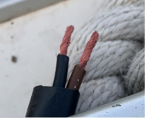

C'é peró una soluzione anche se provvisoria, disossidare chimicamente il cavo. Si puó fare senza pericoli per la propria incolumitá utilizzando l'acido citrico, che si trova tranquillamente su Amazon a meno di 10 euro per una confezione da mezzo chilo. Viene utilizzato per decalcificare le macchine da caffé, normalmente lo trovate in bustina o pastiglie da sciogliere in acqua ad un prezzo sicuramente molto maggiore. Non ho fatto caso alla quantitá disciolta ma basta dare uno sguardo quando il colore del rame da nero (immagine 3) diventa rosso cupo (immagine 2) il vostro cavo ricomincerá a condurre normalmente.
Non ho idea se la cosa duri a lungo, ma intanto la crociera é salva.
Quando le temperature saranno piú miti e la vacanza conclusa, chiamerete il vostro elettricista che non vi manderá a quel paese ma vi sostituirá il cavo con uno nuovo (possibilmente stagnato).

Pulire il rame ossidato con un acido risolve solo parzialmente il problema. Il metallo è spesso compromesso e fragile quindi pulirlo ti rimette in condizioni di funzionare, ma alla fine ti troverai a cambiare i cavi.

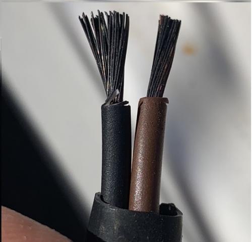

Come al solito AndreaB72 ha colto il problema: se guardate con attenzione la foto del cavo post trattamento, il colore del rame è rosso cupo e non il classico colore del rame in buone condizioni.
Il mio suggerimento sull’utilizzo dell’acido citrico è una pezza in attesa della sostituzione del cavo.
La stagnatura è un’arma a doppio taglio, se fatta ad entrambi i capi del cavo e con il rame in perfette condizioni dovrebbe risolvere i problemi di contatto con cavo ossidato, ma dove finisce la parte stagnata ed inizia il rame nudo è un perfetto punto di rottura in caso di vibrazioni.
