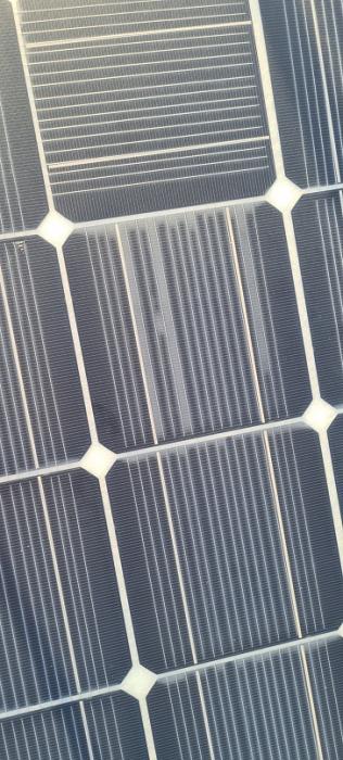

Mi sa che ho i tuoi stessi. I miei erogano ancora ma la pellicola superficiale ha fatto delle bolle dopo meno di una stagione. Me ne hanno sostituito uno e ha incominciato l'altro.

anche io stessi pannelli e stessi problemi di distacco...
per Albert, sui miei pannelli non c'era nessuna pellicola adesiva da asportare
ho già reso tre volte pannelli difettosi di cui un reso perso dal correre del fornitore, questa volta li butterò e cambio parrocchia...
