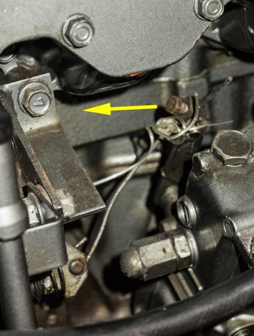

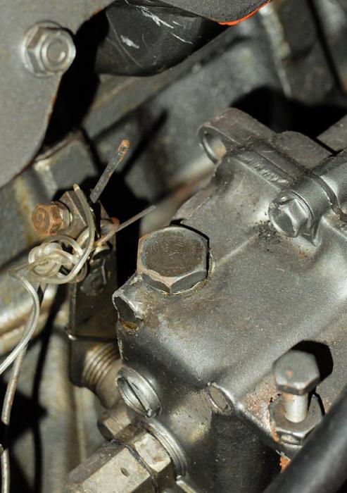

Sì, ma ancora più semplice. Qui in foto, il sistema normale funziona col filo di sotto, che è metallico e azionato dal solenoide. Non ci vuole la sfera di cristallo per indovinare che ogni tanto si incanterà.
Il sistema alternativo è il filo di sopra (non metallico), banalmente annodato e rinviato in pozzetto: passa attraverso una delle "tartarughe" di aerazione. Basta tirare leggermente e ottieni lo stesso risultato. Fuori lo vedi solo se sai che c'è.
I miei cuccioli hanno un sistema diverso, però ho saputo anche di chi, stanco, su questi motori ha usato il sistema a corda.
Solo che io ho un brutto carattere e tendo a complicarmi la vita e avere le cordicelle sul pagliolato in dinette (motori centali)non lo gradisco
